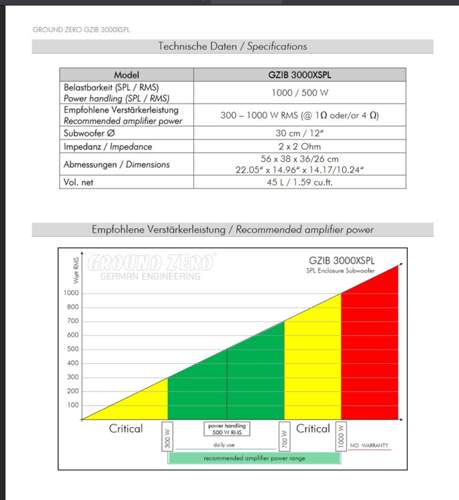

Ich sag schonmal vielen Dank für eure Antworten nun hab ich das ganze ja schonmal etwas eingegrenzt und bin am rum suchen also 2 ohm wäre natürlich ideal das würde bedeuten entweder einfach Spule mit 2 ohm oder 2x4 ohm.
Alternativ besteht ja noch die möglichkeit 2x2 ohm für den Monoblock. Wobei er ja dann quasi auf 1Ohm laufen würde und das schränkt ja meines wissens die Möglichkeit der "kontrolle" etwas ein also das ganze wird unkontrollierter und ein schaden wenn man es übertreibt ist eher möglich.
Ich hab mir nun mal 2 Woofer ausgesucht und zwar den GROUND ZERO GZIB 3000XSPL mit 2x2 Ohm
und diesen auch 2x2 Ohm
GROUND ZERO GZRB 30SPL
Passen würden ja beide der GZRB 30SPL wäre allerdings besser geeignet von der Belastbarkeit auf 1 ohm richtig?
Lt. Datenblatt das unten Angehangen ist als Bild müsste der Monoblock ja quasi perfekt passen für den täglichen gebrauch solange man es nicht bis an die Grenze treibt. Oder würdet ihr mir abraten auf 1 Ohm zu gehen?
Also wenn ich nach den RMS bei 1 Ohm gehe hat der Block ja 750 W RMS und max 1500W (Wobei man ja eher die RMS im auge behalten sollte oder liege ich hier falsch?)
PS: Preislich liegen da halt gleich mal 200 Euro dazwischen deswegen die frage ob der "kleinere" sinn macht oder lieber gleich auf den "großen" gehen ?
Alternativ nachdem ja nun sieht in welche Richtung es gehen könnte wäre es toll wenn man mir konkrete Vorschläge machen könnte. :) Danke hierfür schonmal.
GZRB30SPL
Gzib 3000xspl
Ich persönlich würde wahrscheinlich auf den 30 SPL gehen, wenngleich der 3000XSPL auch reichen würde.
Gut eingepegelt, sollte er das Frontsystem locker an die Wand spielen Für die gesparten 200 Euro, könnte man die Endstufe mit einem Kondensator ergänzen. Bei dem 1 Ohm Betrieb fand ich die Impulskontrolle deutlich besser, da der nötige Strom nicht den langen Weg von der Batterie nehmen musste. Ausser die Batterie sitz im Kofferaum, da kann man sich das evt. sparen.
