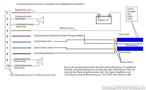

ich hatte ja neulich geschrieben, dass mir mein RNS-E geklaut wurde. Nun hab ich ein neues bekommen, aber bei der Gelegenheit wurde festgestellt, das der Subwoofer kaputt ist und auch die hinteren Lautsprecher dadurch nicht mehr angesteuert werden. (war wohl schon vorher kaputt, hab ich aber nicht bemerkt). Kennt sich hier jemand damit aus? Kann man da auch einen Subwoofer aus dem Zubehör einbauen?
Es handelt sich um einen 2004er A6 Avant. Ich könnte einen gebrauchten aus ner Limo (2003er) bekommen. Könnte der passen?

Ich hatte vor kurzem dasselbe Problem. Die Ursache war ein simples Relais im Subwoofer (Wert vielleicht 2 Euro). Habe ein anderes eingebaut und alles lief wieder. Habe vom Händler noch einen nagelneuen Avant-Subwoofer bekommen (Audi-Neupreis 298.-), der jetzt hier herumliegt. Die Bestellung dauerte mehrere Wochen, da "der Sub normalerweise nie kaputtgeht". Als es mir zu bunt wurde, habe ich das defekte Teil ausgebaut und repariert. 3 Tage später war der Ersatz da :-(.
Ach, eigentlich kann es ja auch nicht wirklich am subwoofer liegen. Kommt man an das relais einigermaßen ran? Wo hast Du ein Ersatzrelais bekommen.
am Subwoofer selber wird es fast nie liegen, aber am integrierten Verstärker.

Relais kann man ein x-beliebiges Mini-Relais für 12V und mit den entsprechenden Umschaltern nehmen und das mit dünnem Schaltdraht auf der Leiterplatte verkabeln. Das Relais selber habe ich dann umgedreht auf die Platine geklebt. Am nervigsten war der Ausbau des Woofers.
nochmal ne Frage zu den hinteren Lautsprechern. Kann man die am Subwoofer-Stecker evtl. so überbrücken, dass sie ohne den Subwoofer erstmal funktionieren?
Wäre ja wenigstens schon mal was.
Habe erstmal nen Kulanzantrag gestellt. 70% des Materials werden übernommen. Es muss aber noch geprüft werden, ob es dann in der Werkstatt getauscht werden muss, oder ob ich den Subwoofer einfach so mitnehmen kann und dann selbst einbaue.
Heiko
die hinteren LS kannst Du nicht direkt über das Navi+ ansteuern, da der Verstärker im Navi+ bloß 2 Ausgänge hat - eben für die vorderen LS. Außerdem müsstest Du dafür erst Kabel vom Navi zu den hinteren Lautsprechern verlegen, da die hinteren LS aus dem Heck vom Aktiv-Verstärker versorgt werden. Du könntest höchstens neue Kabel ziehen und dann die hinteren LS mit den vorderen zusammen laufen lassen - dann geht der Fader aber nicht mehr. Ob das die Endstufe im Navi lange mitmacht, weiß ich aber nicht.
Ansonsten würde auch ein kleiner separater verstärker im Heck gehen, die Kabel liegen ja alle am originalen Subwoofer an (Line, Remote, Strom und Lautsprecherkabel zu den hinteren LS)
