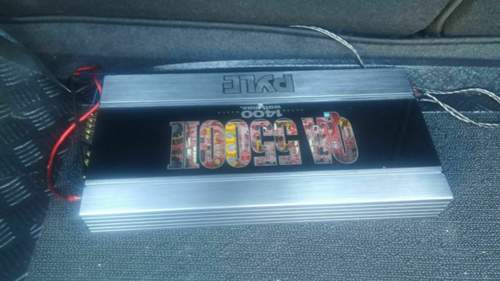

Guten Tag ,
Komme zu euch mit nem Problem des sicher einer von euch kennt und lösen kann :)
Hab mir n Verstärker und n Subwoofer angeschlossen , bis vor kurzem alles tadellos gekniffen und von heut auf morgen :Subwoofer geht nicht mehr. Hab dann von einem Bekannten den Subwoofer eingebaut der lief bis jetzt und heut morgen plötzlich nicht mehr :/ weiß nicht woran das liegen kann...
Setup :
10mm^2 kabelquerschnitt
Subwoofer : Magnat Bull Power Reflex 300
Max. Power 230/440 Wart
4ohm 20-1000Hz
Verstärker :
Sansai Japan (bestimmt n Japan/China schrott)
150W x 4
ZEH-600Amp
Hoffe jemand kann das lösen das Problem :/
Bilder im Anhang
20160908-180046
20160908-180001

Verstärker sieht nicht unbedingt professionell verkabelt aus. Was soll die Drahtbrücke da? Kann mir kaum vorstellen, dass die Sinn macht. Raus damit. Bei der Gelegenheit alle Klemmstellen prüfen, ob irgendwo Kupferlitzen auf Metall kommen können, alle Schrauben fest sind etc. Besser Aderendhülsen etc verwenden!
Erschütterungen beteiligt, wenn der Ton ausfällt?
Dann Fehlersuche mit Multimeter.
Welchen Widerstand hat der Woofer?
Welche Spannung liegt am Verstärker an wenn er läuft?
Ist das Remotesignal da wenn er nicht läuft?
Ist eine "Protection" LED vielleicht an, wenn nix kommt?
Ferndiagnose nach Bildern ist sehr schlecht machbar. Viel Erfolg!
Vor dem weinen sollte man erstmal messen!
Ohne elektrische Grundkenntnisse hast du eh ein Problem.

@RobertaCravali schrieb am 8. September 2016 um 19:26:37 Uhr:
Gibt einige Endstufen, bei denen für den Betrieb mit nur einem Subwoofer gebrückt wird um den entsprechenden Widerstand zu erreichen. Hier einfach mal einen Blick ins Datenblatt/Anleitung werfen.
Evtl. liegt hier schon dein Problem.

Läuft der Subwoofer morgens an und geht während der Fahrt aus? Dann überhitzt evtl. deine Endstufe nur. Also runterregeln.
Lief der Subwoofer und macht von heute auf morgen Probleme? Evtl. starke Erschütterungen vorher gehabt? Dann ist deine Endstufe selbst evtl. defekt.
Prinzipiell würde ich ja behaupten, dass fast jede Endstufe aus MediaMarkt, Saturn und co. qualitativ besser sein wird. Hier gibts eine recht große Auswahl von Crunch über Hifonics hin zu Renegade und Kenwood. Alles gute Hersteller für Endstufen, selbst mit deren Einstiegsgeräten kann man lange zufrieden sein, wenn man lediglich einen Subwoofer anschließen möchte.

Was ich an der Endstufe angeschlossen habe ist : + Kabel, Massekabel (-), Remotekabel, die 2 Chinch-Kabel wo vom Radio nach hinten verlaufen und die 2 anderen Kabel wo von der Endstufe zum Subwoofer gehen.
Normalerweise war es so das ich das Auto angemacht habe das Radio anging und der Sub hinten n kleinen Bass gemacht hat hat sich so angehört wie wenn er eingeschaltet wird :) Durch Erschütterungen ging er bisher nie aus.
Ich denke es liegt an der Endstufe, bekam die damals geschenkt mit der Vermutung das sie einen Wackelkontakt haben soll. Das es meinen Subwoofer zerstört hat, kann ich mir bei bestem Willen nicht vorstellen...
Werde nachher diese Hülsen kaufen und über sämtliche kabel stecken, damit keine Kupferdrähte abhängen können (Aderendhülsen) und den Verstärker eines Freundes ausprobieren :)
Danke vorab für die Hilfe !!

Also das Remotekabel ist auf jeden Fall angeschlossen, ich hab beim Anmachen der Zündung grünes Licht bei Power bei dem Verstärker. Kabel sind alle sauber verlegt von mir nach hinten, hab n Massepunkt auch aus m Kofferraum genommen. Der Verstärker kriegt defiinitiv Strom und und hat hauch ne rote Protection Leuchte sollte was nicht laufen...

Ich hab noch gelesen das es nicht gut ist wenn der Sub mehr Ohm hat als der Verstärker, der Verstärker hat 2 OHM und der SUB 4 OHM, kann es da was zerreisen ?
Tut mir leid für die Anfängerfragen bin da leider 0 im Thema :(
Für den Widerstand macht man normalerweise ja dann entsprechend die Brücke rein.
Wenn aber der Sub von deinem Kollegen lief, und dann plötzlich doch nicht sind entweder beide Subwoofer gekillt oder deine Endstufe hat nen Schaden.
Hol doch einfach iwo ne günstige von den oben genannten Herstellern. Ich selbst hatte einige Jahre eine Crunch drin. Hatte 80 Euro gekostet und war sehr gut für das was ich wollte.
Neuer Verstärker ist dran, diesmal n richtiger, dennoch keine reaktion des subs...also ich glaube ich Check das nicht ganz mit den Channels....wie soll ich das am besten anschließen auf beiden Seiten?
Das 3te Bild ist die Regelung für die High&Low-Filter sowie den Boost des Subs.
Auf dem 2ten Bild hast du die Channel. Hierzu am besten kurz in die Anleitung schauen, was deine Endstufe dort wie angeschlossen haben will.
Im Normalfall hast du da die Wahl zwischen Bridged und ungebrückt, je nachdem was der Hersteller der Endstufe in Bezug auf den Widerstand deines Subs eben angibt. Und dann einfach entsprechend der Anleitung anklemmen.
