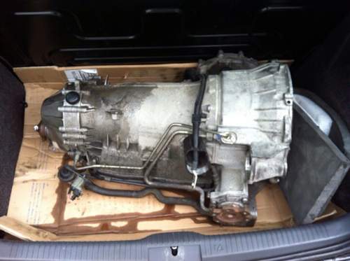

Hatte die Tiptronik (5-Gang Mercedes Getriebe) im 997 Turbo mit 480 PS.
Schaltet auch wie so ein alter Mercedes von damals....
Aber durch die Leistung merkt man das dann wiederum nicht so wirklich.
Fahre jetzt 997.2 Carrera S mit 385 PS und PDK. Das Getriebe ist um Welten besser, auch mit 95 PS weniger...
Mein Getriebe hatte dann bei 90.000 km Ölverlust am Simmerring. Porsche konnte es nicht reparieren, da Ersatzteil nicht bestellbar. ZF in Friedrichshafen vor Ort hat mich mit dem Getriebe im Kofferraum abgewiesen. Getriebe wurde wieder eingebaut und mit Hinweis auf Ölverlust verkauft... schöne scheiße. Darum ist für mich das 5-Gang Mercedesgetriebe geschichte.
Es war sogar der Benzstern auf dem Getriebe und das bei einem Porsche haha

Unkaputtbar mag die Tippse sein, aber bei Ölverlust sagt das PZ: Getriebetausch !
Das PZ sagt immer Tausch, egal ob PDK oder Tipse. Das gute an der Tipse ist seine Verbreitung bei Porsche und Mercedes, da können viele Getriebespezis helfen.
Mir konnte keiner helfen. Das Teil hat keiner herbekommen. Vielleicht hat sich 5 Jahre später was geändert
getriebe im tausch beim 997 T 1 , kostet 15700 . keine ersatzteile bei Porsche u. Audi für getriebe rep. ?
das daimler getriebe ist von ZF. das getriebe vom 997 normal ist von isin aus Japan. ( Ersatzteile u. rep. wer u.wo ) ?

Hier ein Foto der 997.1 Turbo Tippse im Polo-Kofferraum auf dem weg zu ZF Friedrichshafen (ohne Erfolg)... im Oktober 2014

wäre, das Bild der Tipse im Kofferaum ist endgeil!
