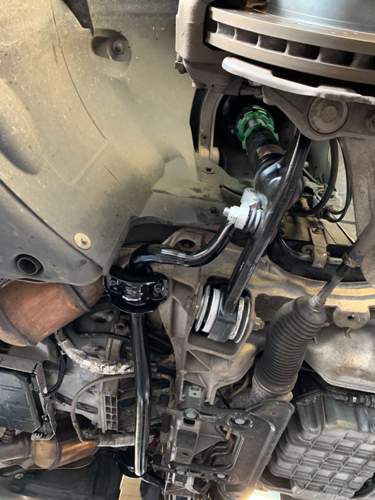

es gibt ein alternatives Fahrwerk beim C215 zum ABC Fahrwerk. Habe lange danach gesucht. Habe einen Cl500 und lasse gerade das Fahrwerk umrüsten auf ein konventionelles Fahrwerk. Natürlich mit Stabilisatoren und TÜV Eintragung.
Auf die Umsetzung und die Kosten sind hier sicherlich Viele gespannt.
Ich glaube, da wärst du der Erste, der das erfolgreich umrüstet.
