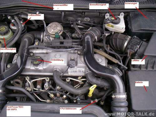

Falls Deine Anfrage noch immer aktuell ist und Du die Glühkerzen wechseln möchtest:
http://www.focus-gallery.de/Selfmades/Grufty/index.htm
Die Anleitung ist eher für den TDDi aber der TDCi sollte nicht allzu viel anders sein, steht da zumindest.
Den Link da hab ich auch hier irgendwo ausm Talk-Forum.
Nach der Anleitung hätte ich es auch hinbekommen.

springt ein TDCI eigentlich auch an, wenn alle Glühkerzen defekt sind? Ich mess da null Strom (4 sek. 12V)
Als ich die Anleitung geschrieben habe, hatte ich noch keinen TDCI zerlegt :D
Kann Euch jetzt allerdings bestätigen, dass die Anleitung für alle Focus Diesel passt.
Die Glühstiftkerzen sind genau die Gleichen, auch die Nm passen für Beide Diesel.
PS: TDCI springen mit Glühstiften schon schlecht an, mit Defekten orgelt man bei den jetzigen Temperaturen eher die Batterie leer, als dass Er anspringt.

Normal sollte man bei etwa 80 T Km mal an einen vorsorglichen Wechsel der Glühstifte denken. Meist wird ein Ausfall von Einer oder Mehreren Glühkerzen erst bei Minusgraden bemerkt.
Macht sich so bemerkbar, dass Er erstens unwillig anspringt, dann die ersten Sekunden / Minute sehr unrund auf 3 Zylindern läuft.
@ Snupy80
An Deiner Stelle würde ich vier Neue einbauen, schont den Motor doch sehr. Und 4 Stück bekommt man für 40 Euro, also wirklich nicht sooo teuer.
Marke ist auch ziemlich Schnuppe, Ich habe da noch keinen Unterschied zwischen den BERU (Werksausstattung) oder NGK usw feststellen können.
Nur nachglühfähig müssen die Glühstiftkerzen sein, weil das macht der Focus je nach Motortemperatur ( Eisentemperatur des Zylinderkopfes, nicht des Kühlmittels ) bis zu 3 Minuten nach dem Starten.
Ohne, dass der Fahrer davon was mitbekommt, also keine Vorglühleuchte an.
Ein rechtzeitiger Wechsel ist außerdem ratsam, weil defekte Glühstifte abbrechen können :mad: und was dann so ein cm Stück hartes Sintermetall in einem Brennraum anrichten kann, brauche ich wohl nicht zu erklären :D
