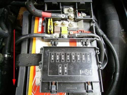

Hallo Leute, mein Alfa 156 2.5 V6 wollte heute nicht anspringen, alle Lampen waren tot, also dachte ich zuerst ok Batterie ist wohl leer. Habe dann die Haube aufgemacht und musste feststellen, dass die Verbindung von der Plus Pol Klemme zu dem oberen Sicherungskasten wo die ganzen Kabel abgehen gebrochen ist.
Habe mir jetzt provisorisch nen Kabel hingebastelt, damit der Strom fließt und ich den Wagen fahren kann, was aber auch nicht Perfekt ist, weswegen ich den Anschluß neu brauche.
Habe schon mehrfach geschaut aber kann nichts finden ich brauche ja quasi den oberen sicherungskasten mit Plus Pol klemme, aber wie heisst das Ding oder wo finde ich das ?

Kannste mal nen Fotos von dem defekten Teil machen ?
Naja das hab ich ja hab das ja mit nem Kabel verbunden, aber ich würde gerne den orginalen Kasten wieder haben weil das ist irgendwie scheiße.
..was ist denn genau gebrochen ( Foto ) ?
Denn, wenn ich mir das "normale" Foto so ansehe, kann mann doch vieles
tauschen..
156-sicherungsverteiler-batterie

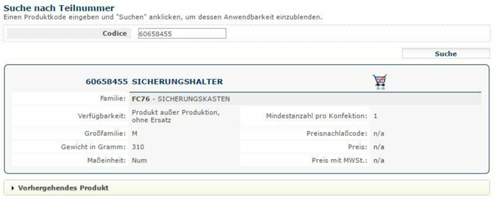

naja wie gesagt die Verbindung zum + Pol also das Blech was an den + Pol geht ist abgebrochen.
Deswegen will ich ja auch diesen Aufsatz neu haben.
Schlechte Karten!
Das Original Ersatzteil war 60815833 und wurde 6/2003 durch 60658455 ersetzt und auch dieser Sicherungskasten ist nicht mehr verfügbar.
Bleibt also nur mehr der Gebrauchtmarkt bzw. Autoverwerter oder Eigenbau des defekten Teiles aus CU-Flachmaterial mit nachfolgender Verzinnung. Stell mal ein Bild des gebrochenen Teiles (beide Hälften) ein.

...aso..das Teil.
Hmm, dann wie Flavio scchreibt, entweder die "Schrottplätze" und Gebrauchtteile Händler
abklappern od, versuchen, selbst das gebrochen Teil zu bauen.
Btw. wir warten immer noch auf die Bilder ;)
