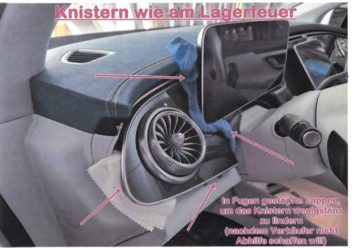

hänge 3 Bilder an, eins zeigt meinen verzweifelten Versuch, daß Knistern aufzuspüren

Nein nicht permanent und auch nicht wenn der Wagen aus ist.
Es stellt sich so dar:
- Fahre morgens aus der unbeheizten Garage ab (egal ob im Sommer, Herbst oder Winter) kommen aus der linken Seite des Armaturenbretts Knistergeräusche (dort wo die runde Luftdüse sitzt).
- Nach ca. 10 km Fahrt wird das Knistern weniger bis kaum noch zu hören.
- Stelle ich den Wagen ab, z.B. um einzukaufen und starte danach wieder, ist das Knistern so gut wie weg, nur bei manchen starken Straßenunebenheiten hin und wieder zu hören.
- Am nächsten Tag aber, beim Losfahren, ist es wieder da.
- Die Lappen auf dem einen Bild sollen auch nicht die Knistergeräusche dämmen, sondern die einzelnen Armaturenbrettteile unter Spannung (Druck) versetzen um herauszufinden, an welchen Stellen es auftritt.
Ich bin mir sicher das es an den Schichten der aufeinanderliegenden Laminaten und deren Halteklammern liegt, weil sich dort die einzelnen Armaturenbrettteile bewegen.

An deiner Stelle würde ich diesen Bereich komplett freilegen und ggf. sieht man schon Scheuerstellen. Dann kannst du das ganze mit Filz unterlegen und dich so vorarbeiten. Ich denke es wird nicht notwendig die ganze Armaturentafel auszubauen.
Ja genau darum geht es mir ja, aber um was freizulegen wäre so eine Explosionszeichnung sehr hilfreich um zu sehen, wo man ein Kunststoffwerkzeug zum Aufhebeln ansetzen muss, um nichts kaputt zu machen.
