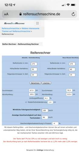

Ist es eigentlich zulässig, wenn ich Reifen mit einer höheren Flanke fahre?
Also wenn ich auf der HA statt 275/35R19 z.B. 275/40R19 montieren würde?

Höhere Flanke ist nur möglich, wenn der Reifenumfang sich nicht zu sehr ändert, einfach mal nachlesen zu dem Thema ...

Danke für die Antwort.
Leider scheint es so, dass ich keine höhere Flanke mit 275 Reifen fahren darf. Der angezeigte Tachowert liegt dann wohl außerhalb der zulässigen Toleranz.
Dazu habe ich mal ein Screenshot hochgeladen.
Bedeutet also momentan wirklich, dass ich zum Winter nur auf die Vredestein Quadrac Pro umsteigen kann. Bleibt zu hoffen, dass die anderen Reifenhersteller in den nächsten Monaten neue Ganzjahresreifen samt passenden Größen rausbringen.
Eine andere Alternative wäre natürlich der Umstieg auf 4x 245/40R19. Das möchte ich aber wie schon geschrieben nicht, da mir der Fahrkomfort und die Optik nicht zusagt.

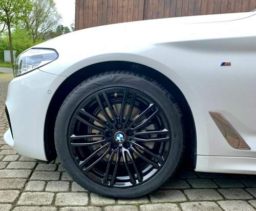

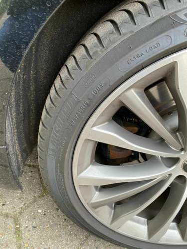

Ich fahre seit 1,5 Jahren die Ganzjahresreifen
VA: 245/40R19 98Y
HA: 275/35R19 100Y
In der Dimension 275 gibt es nur diesen Ganzjahresreifen. Somit hatte ich damals keine Wahl.
Ich wurde nicht enttäuscht und kann nichts negatives berichten. Sehr leise, gute Haftung bei Nässe, guter Grip bei Schnee (habe kein Xdrive), Bremsweg auch Top (musste hin und wieder mal in die Eisen gehen). Macht auch bei schnelleren Kurvenfahrten einen klasse Job.
In meinen Augen hat Vredestein hier einen spitzen Reifen produziert, der sein Geld absolut wert ist.
Anbei ein paar Bilden, wie der Reifen in Natura aussieht/wirkt.
A147e5bb-1200-479f-8ab4-70187eadafe5
F62faa95-c253-44d4-aa73-b012d8c069da

Vielen Dank für das Feedback. Die Reifen sehen auf den Felgen auch richtig gut aus.
