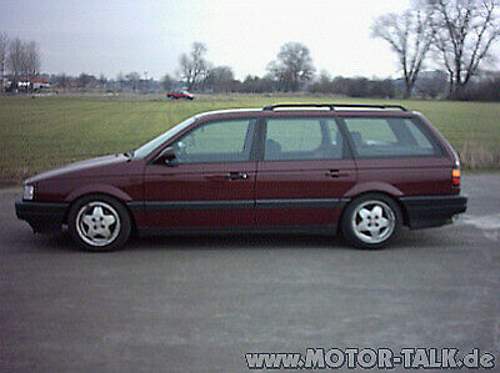

Da die Golf II Zeiten zu ende sind und ich auch mal Älter werde aber nicht auf Etwas Sportlichkeit verzichten will Bräucht ich mal hilfe von euch.
Das Ganze soll nur ein kleines bischen Härter werden damit nicht die Ganzen Lager auslutschen..
Grade hab ich Monore Dämpfer drinn Liegt für ein Orginalfahwerk schon ganz gut auf der Straße also schätze ich mal das da schon neue Dämpfer drinn sind.
Ich Strebe leider eine Tieferlegung von 55/40 oder 50/35 an ohne Bördeln Reifen und felgengröse in Winter Serie Stahl auf 195 60 14 Sommer 195 50 15 oder 205 50 15 auf 7x15 Zender et 35 oder auf Momo 7x15 et 28 gleiche grösen wie beschrieben.
Kommt in den Fall nur ein Gewinde zum zug ? Wegen Gewicht falls ich mal beide Tanks + Gepäck und sack und Pack voll hab.
Oder welches Fahrwerk Dämpfer Federn sollte ich da nehmen ? oder Auch federn sollte ich nehmen ?
Mit federn könnte ich ja Sportdomlager nehmen damit ehr von 10 mm Runter kommt ??
LG

KW Variante 1 und 2 Gewinde...
Selbst das V1 ohne Härteverstellung hat nen sehr hohen Restkonfort. Fährt sich absolut Genial und ist auf keinen Fall Knochenhart.
Ist nen sehr ausgewogenes Gewindefahrwerk das ich immer wieder kaufen würde.
Ich fahr Oft VR6 Motoren im Kofferaum spazieren, oder hab mal nen PKW Trailer am Haken, bisher hat das Fahrwerk an der HA noch nicht nachgegeben, weder in der Härte noch in der Höhe.
Fahr so 75/45 Tiefer
Auserdem Fahr ich auch weiterhinn auf meine Ackerfestivals da brauch ich das gar nicht so Tief.

Supersport = Superschrott -> Hart beim langsam fahren, weich bei Tempo 200 - nach 1/4 Jahr 1 Dämper nach 3/4 Jahr alle Dämpfer tot
Lowtec = wo ist die Abstimmung ?
FK = Für´s Klo ! Kannste haken, hab nen Königsport innen Schrott geworfen
Bisher bin ich nur mit Weitec und KW gut gefahren und eigenkonstruktionen alá rote H&R Federn mit gelben Koni Dämpfern !
ah ok also Man nehme Federn und Koni und Baue sich daraus was gutes. Habs verstanden bei 55/40 müsste ich ja auf keinen fal Bördeln 60/40 würde auch noch gehen ? Ja Waitec kommt ja auch von KW is blos die Discount Marke.

Ich kann dir nur sagen.... nimm nen KW Gewinde, da machst du alles richtig. Heute erst wieder 700KM gefahren :)
Ist recht bequem :)
Hab wie gesagt 75 Tiefer, momentan auf 205er 15 Zoller Winterbereifung und noch schleift nix.
Nur bei maximaler einfederung und vollem Lenkeinschlag berührt es innen die Radhausschale, aber das stört mich nicht !
Tja aber von Extrem tiefglug halt ich nimmer so Viel. Bin forh das ich durch den kleinen graben gut gekommen bin so musste der Passi nur etwas abdeckkunstoff lassen.
Wobei 60/40 Absolute Grenze is
