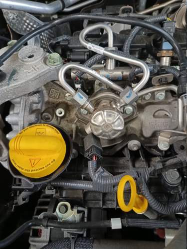

@Saarpfalz
Nissan Qashqai, selbe Motor bzw der 1,33er, hat 17500 km gelaufen und der Ölverlust ist noch recht wenig...
Kette sah allerdings trocken aus, schon ungewöhnlich...
Img-20230630
