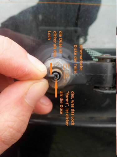

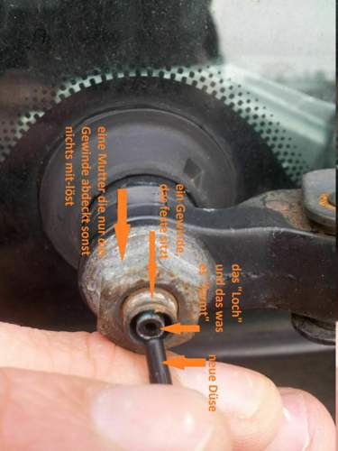

ok, die Teile hab ich nun bestellt aber ich bekomme sie nicht verbaut.
Die Kappe scheint nicht richtig draufzu passen (siehe neue_kappe_1.jpg, neue_kappe_2.jpg), bzw. wenn ich sie fest andrücke, dann berührt der Wischer nicht mehr die Scheibe sondern wird von der Kappe angehoben (siehe wischblatt_1.jpg). Drücke ich den Wischer wieder zurück (siehe wischblatt_2.jpg), hängt die Kappte nur noch auf halb acht (neue_kappe_3.jpg).
Bei der Düse weiß ich gar nicht wie das gehen soll.
Da ist zwar ein loch (loch_1.jpg), aus dem das Spritzwasser kommt, aber das Loch ist zu klein um die Düse reinzustecken.
Jetzt habe ich überlegt, ob das Teil, dass das Loch form quasi noch zur alten Düse gehört bei der vlt nur der Kopf angepbrochen wäre oder so ähnlich. Aber in dem Fall wäre das alte Teil, dicker als das neue Teil dass ich bestellt habe und es würde auch nicht passen.
Ich habe mal ein paar Fotos gemacht. Wenn mir einer sagen kann, was ich falsch mache, dann vielen Dank.

da Taubitz ja seit 8.12. "mal weg" ist, versuche ich mal "Ordnung" in die Sache zu bringen.
1.) Du hast die falsche Kappe bzw. den falschen Arm (jenachdem wie man es sieht) , denn sie passen nicht zusammen. Das merkst Du ja selbst daran, dass ihr abgesetztes Profil nicht zum Profil vom Ende des Armes passt und der runde Teil nicht konzentrisch auf die Achse passt. Am besten beides zusammen passend bestellen.
2. Wie Du richtig vermutest, ist von der Düse nur das Ende mit dem Loch abgebrochen, das aus der Achse heraus ragte. Der Wasserstrahl aus diesem Düsenloch spritzt schon etwa in Richtung Scheibenmitte, also nicht die Kappe soll den Strahl erst umlenken.
3.) Und jetzt kommt der Knackpunkt: Der restliche, in der sich drehenden Welle verbliebene Teil muß komplett raus und zwar Richtung Kofferraum von wo der Schlauch auf das Ende gesteckt ist. Die Düse darf sich normalerweise ja auch nicht mitdrehen, damit das Loch immer auf die Scheibenmitte gerichtet bleibt. U. U. ist der Teil des Röhrchens aber in der Welle so fest gegammelt, dass man den ausbohren muss. Auf jeden Fall muss der komplette Motor dazu ausgebaut werden - evtl. sogar ganz ersetzt werden, wenn die Aktion nicht gelingt.
MfG

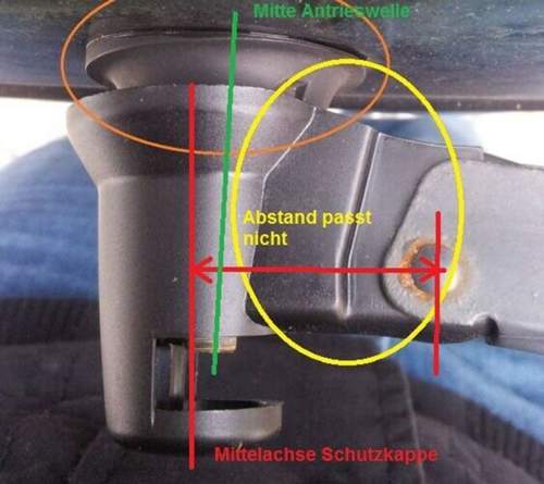

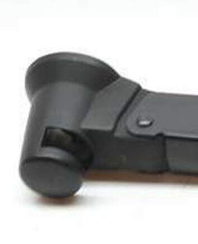

Zur Kappe hier noch 2 Bilder, auf denen der Unterschied zu sehen ist und warum die neue Kappe nicht passt.
Bild 2 zeigt einen Arm komplett mit passender Kappe.
Da es wohl nicht nur für den Polo, sondern auch für den Fox den Aero-Wischerarm mit dazu passendem Blatt gibt, muss dann natürlich auch die jeweils dazu passende Kappe verwendet werden.
