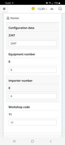

ich habe es offenbar geschafft, die Codierung des ESP 5.7 Steuergerätes mit einer Bosch ESItronic zu zerschießen.
Hat jemand zufällig eine passende Codierung des Steuergeräts für mich oder eine gute Quelle?
Probiert habe ich:
0003368
0003362
0003374
0003359
0003371
0003416
0003422
VCDS ist nicht vorhanden, bisher nur ESItronic und ScanDoc. Mit letzterem habe ich o.s. Codierungen probiert.
Für Hinweise und Tipps wäre ich sehr dankbar!
Falls Infos erforderlich sind, reiche ich diese natürlich nach.

Spielen WSC, Equipment number und Importer number auch eine tragende Rolle?
Probiers doch einfach erstmal ohne aus.
WSC war übrigens 00788 000 00000
Was verstehst Du unter Equipment number ? Die Teilenummer ?
Codierung im ScanDoc
Themenstarteram 30. Januar 2022 um 19:27
Also da die Lenkwinkel-Initialisierung (Kalibrierung?) mit dem ESItronic nicht abgeschlossen werden konnte und beim ScanDoc nicht einmal startet, glaube ich so langsam, dass ich um ein VCDS nicht herum komme.
Der ESItronic errechnet/führt i.Ü. menügeführt zum Variantencode 3422.

Leider noch nicht, der ScanDoc scheint das nicht zu beherrschen und die ESItronic habe ich momentan nicht zur Hand. Als nächstes werde ich es mit freundlicher Unterstützung eines Users in der Umgebung mit einem VCDS probieren.
Für mich zum Verständnis bzgl. des Ablaufs:
- Fehlerspeicher löschen
- Codieren: Variante 3365, WSC 788 (haben die anderen Module auch)
- Anlernen (im selben Zyklus) wie bei Rosstech beschrieben
-- Motor starten
-- Lenkrad min. 30° nach links und dann nach rechts drehen
Verstehe ich das richtig, dass ich beim Polo kein Login Code für das Codieren benötige (wie bspw. beim Audi 8E), sondern nur für das Anlernen (40168)?

Heute habe ich es mit VCDS versucht, leider ohne Erfolg.
Wir konnten auch hier die Codierung eingeben aber die Kalibrierung ließ sich nicht vollziehen.
Es scheint, als bräuchte man entweder ein Login Code (Zugriffsberechtigung) fürs Codieren oder der Login Code 40168 für die Kalibrierung ist nicht korrekt.
Schaut man sich die Anleitung für das ESP 5.7 bei einem Audi A4 E8 im Rosstech Wiki an, ist von einem Special Login die Rede, bevor das Modul programmiert werden kann.
Wird der Login denn nicht per PopUp angezeigt im VCDS wenn man da drauf geht mit dem Zeiger?
