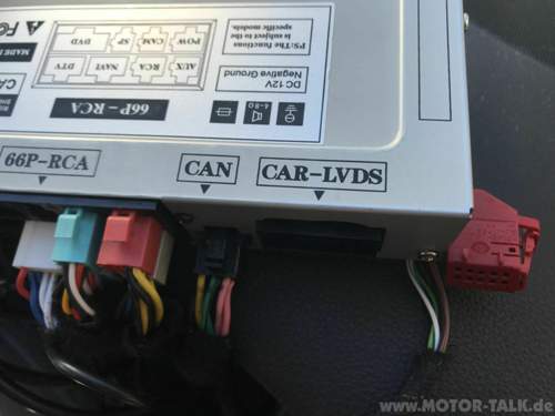

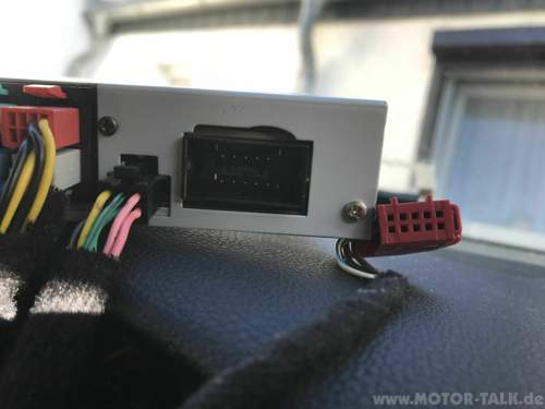

Ich suche das Verbindungskabel / Adapter vom LVDS - Kabel zum Steuergerät eines Navis
(siehe Bilder)
Car Anschluss mit LVDS Stecker
Steuergerät
Bedienteil

Da kannst du beim Chorus lange suchen...
Gibt es nur ab Radio Concert. Hast du die Beschreibung deines gekauften Artikel nicht richtig gelesen?

Also kaufe ich mir ein Radio Concert (oder besser) und dann kann ich das Navi in vollem Umfang betreiben?
Richtig. Ist halt ein teurer Spaß. Radio kaufen dein benötigtes Kabel kaufen und zu Audi Komponentenschutz aufheben lassen. Ich denke da hättest du fast ein original Navi nachrüsten können.

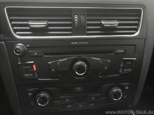

Das Navigationsgerät funktioniert ja, nur die Car Funktion hat kein Signal. Also habe ich mein altes 5,5“ Display wieder eingebaut

Was haltet ihr von diesem Concert 3 Radio?
Ist se DAB+ fähig?
Themenstarteram 11. November 2018 um 11:02
https://www.hood.de/i/...-sd-audi-a4-rs4-b8-a5-rs5-q5-77240909.htm?...
hat kein DAB, is' aus'm Facelift, wenn Du Sitzheizung hast und 1 Zonen-Klima muss die Bedieneinheit auch neu...
Da keine dab Antenne am Gerät vorhanden ist wird sie es wohl nicht können.

Ist das der richtige Kabelsatz?
