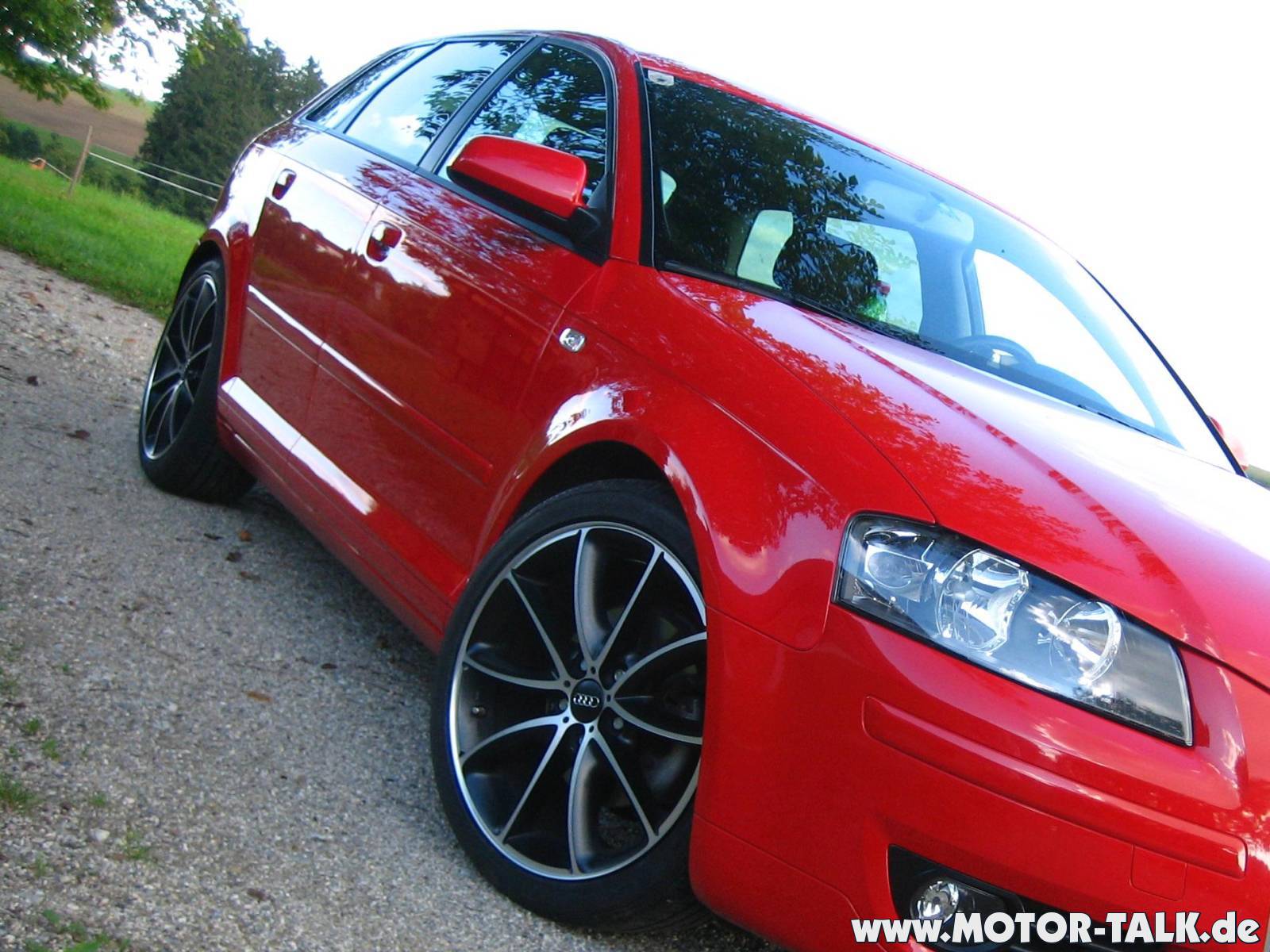

Eine erste Anlaufstelle könnte www.audifelgen.de sein.
Dort sind sämtliche Felgen mit den zugehörigen Felgendeckeln mit Preisen aufgelistet, leider ohne Größenangaben.
Weiters könntet ihr in der Bucht vorbeischauen, dort werden auch laufend Felgendeckel verkauft, zum Teil auch mit Größenangaben.
Hier habe ich dann auch Felgendeckel in der richtigen Größe für meine Excite dark gefunden, bestellt wurden sie dann allerdings beim Freundlichen, da nicht viel teurer, dafür neu.
Leider musste ich sie nachher noch schwarz lackieren, da es keine originalen schwarzen gibt.
Klick

Hey Lindi,
wie bekommt man die Ringe von den Deckeln runter ? Bzw. später (nach dem lacken) wieder fest ?

An den Ringen sind 4 Zapfen dran, die einfach durch den Deckel durchschauen und hinten verschweißt sind.
Ich hab die Verschweißung hinten mit nem Lötkolben weich gemacht, und die Ringe einfach nach vorne abgezogen.
Nach dem Lackieren einfach wieder raufstecken und mit dem Lötkolben wieder verschmelzen.
Einige der Zapfen sind mir dabei abgebrochen, da die Ringe jedoch sowieso etwas im Deckel eingelassen sind, hält das auch mit nur zwei befestigungspunkten noch ausreichend. Im Zweifelsfall könnte man die dann zusätzlich noch verkleben.
Alles in allem also keine große Sache.
