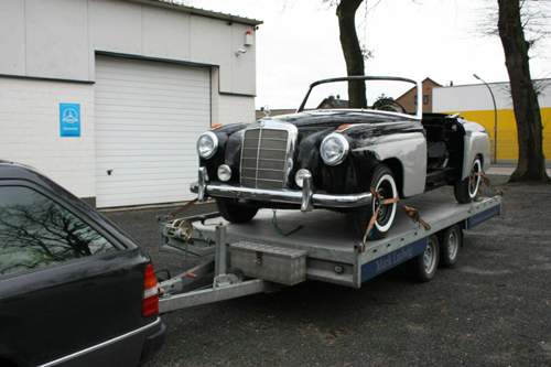

Hallo an alle,
da ich öfter mal verschiedene Autos von A nach B fahren muss, benötige ich einen passenden Anhaenger für mein Vorhaben.
Folgende Kriterien muss der Anhänger erfüllen:
- mindestens 2,2T Nutzlast
- kippbar ohne Auffahrrampen
- vollflächige Ladefläche (von mir aus auch nachrüstbar)
- (wenn möglich 10Zoll Reifen unter dem Anhänger)
- Ganz wichtig! Leergewicht so gering wie möglich
Der passendste ist bisher der Brenderup U120. Leider ist dieser sehr breit.
Kennt ihr geeignetere?
Damit ich keinen Schrott kaufe, wäre ich über eure Hilfe sehr dankbar.
Viele Grüße,
Ben

Hallo Ben,
wenn Du oft mit dem Trailer fahren willst, nimm einen Hochlader.
Die Tieflader sind derart breit, dass man z.B. im Winter immer über die seitlichen Eisansätze hoppelt.
Und beim Abbiegen ist nicht gleich jede Mittelinsel dein Feind.
Ich suche auch gerade und werde einen Hochlader nehmen.
Leicht und viel Zuladung schließen sich fast aus.
Und ob das Ding 50 kg leichter oder schwerer ist, sollte nicht Kauf entscheidend sein.
Muss Du den unbedingt so viel Zuladen?
Die 10" Räder sind mit Abstand am teuersten und werden nur i.d.R. bei hochpreisigen Trailern angeboten.
Die haben auch die geringste Lebensdauer...
Wenn Du den Hänger lange behalten möchtest, dann nimm eine Reifengröße, die auch bei PKW/Kleinbus verwendet wird und rüste evtl. gleich auf Allwetterreifen um.
Die Trailerpellen sind halt fast immer Billigreifen, die niemand auf seinem PKW fahren würde.
Kipper und leicht schließt sich auch i.d.R. aus.
Ich tendiere zu einer Dachkantkonstruktion mit kurzen Rampen.
Auf unebenem oder schiefem Untergrund ist ein Kipper schlecht und wird beim Auffahren arg belastet.
Schau Mal bei Blyss o.Ä. nach. Die haben preiswerte und exzellent verarbeitetet Trailer im Programm.
Brenderup kommt mir nach meinem völlig verratzten Koffer von denen nicht mehr auf den Hof.
Wenn Du einen Mittelboden nachrüsten willst, achte auf passend gekantete Randprofile.
Sonst nietet man mühsam Winkel...
Grüße aus Schwaben
Thorsten

Hm, ich bin kein Freund von "kippbar + rampenlos", da die mir immer zu steil sind, aber es geht ja um dich.
Also ich würde mir mal die 3 anschauen (keine Wertung):
- TEMA Carkeeper 4820S:
http://przyczepy-tema.pl/de/car-anhanger-und-plattformen#carkeeper-4820s
- Stema ATH 30-49-21.2:
http://www.stema.de/stema_anhaenger_de_523.html
- WM Meyer KHL 3000:
https://www.wmmeyer.de/store/khl-3000.html
Gruß Jonas
edit: Verdammt, das mit dem durchgehenden Boden überlesen. Naja, beim TEMA und WM Meyer können die 'nen durchgehenden Boden nachrüsten.

mohnkuh schrieb:
Leider ist es tatsächlich so, dass mir das geringe Eigengewicht tatsächlich wichtiger ist, als ein komfortables Handling wie bei einem Hochlader.
Ah-HAH! DA kommen wir der Sache doch schon näher.
Denn dann würde ich noch den wirklich superleichten Pongratz L-AT 400 ins Rennen werfen!
Ein Kumpel von mir hat den - und ich bin auch am Überlegen, mir noch so einen zu holen (z.Z. Anssems MSX 3000 - geiler Anhänger, nur leider nicht kippbar)
Denn der hat zwar Rampen, aber nur kurze (~1m lang), die also nicht SO wild zu händeln sind. Und dadurch halt schön flacher Auffahrwinkel.
Und der wiegt nur 544kg (inkl. Rampen - also, die 2,6to-Version, gibts aber auch als 3to-Version). Ohne Rampen und Stützrad (kann man, wenns aufs kg ankommt, ja auch noch abmachen), etc. bekommt man den auch auf knapp unter 500kg(!) Für 'nen Stahlanhänger ein wirklich guter Wert. Dafür nur 4x1,95m Ladefläche. Aber wenn das reicht... ist das wie gesagt, schon ein guter Anhänger fürs Geld - weil günstig ist der auch.
Ansonsten bliebe nur Algema / Fitzel... aber 5-stellig willst du fürn Anhänger wohl nicht ausgeben hm?!
Barthau baut sehr gute Anhänger. Im Detail kenn' ich DEN aber nicht...
Ich würde den Brenderup im Übrigen noch aus der Liste werfen - Tieflader sind AUSSCHLIEßLICH auf Bundesstraßen / Autobahnen halbwegs OK zu fahren - aber sobalds über enge Landstraßen oder Dörfer / Städte geht, ist das einfach nur scheisse... das strengt dann saumäßig an, zu fahren, da man mehr in die Spiegel gucken muss, als nach vorne.
