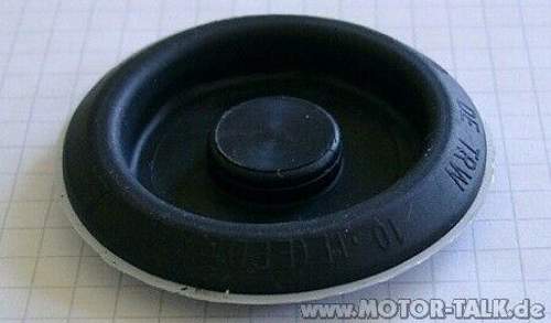

Guten Morgen Ihr Lieben,
nach einem "Wassereinbruch" im Holm habe ich selbiges durch die Löcher im Holm wieder abgelassen, die durch einen Gummi bzw. Kunststoff Stopfen  abgedichtet sind. Leider sind einige dieser "Stöpsel" nun nicht mehr zu gebrauchen und ich müsste neue bestellen.. (gibt es im Passat 35I in zwei Größen)
Dummerweise weiß ich nicht, wie die fachliche richtige Bezeichnung für diese Teile ist. Leider gibt`s auch hier diverse Bezeichnungen ....
Könnte mir bitte jemand sagen, wie die "Dinger" richtig heißen, damit ich weiß wonach ich suchen muss???
Vielen Dank vorab
Andreas

Stell mal nen Bild rein mit nem Pfeil was du meinst, dann wirds einfacher.;)
wenn du   zb  die  gleichen  stopfen  meinst  die  zb im unterboden  sowie    schweller    und  im innenraum  an den verschieden
säulen   verbaut  sind  heißen   die  einfach  "  stopfen "oder  karosserie  stopfen
die  gibt  es  eigentlich nur in 4 Größen  20  30  und  40 mm und  oval  für  die  hinteren  aufnahmen   der  hinterachsbefestigung
der  Teile  Onkel  soll einfach  im Karosseriebereich  die  entsprechende  Baugruppe  aufrufen.
da  sind  sie  aufgeführt    in Größe  und  Stückzahl:)
also  wenn ich zu meinen gehe , kuckt  der einmal in den  etka  und  schwupps  hat  er  die  Stopfen
welche  größe  also  Durchmesser  brauchst  du ,  wenn du  diese  meinst ??  also  die  schwarzen Dingenskirchen   mit  der  Dichtdoppellippe  oder  was  suchst  du ??
zb  sowas  hier  803803583B  stopfen  40 mm  ??
unterbodenstopfen   alt   N10226601  entfallen   aber  ich konnte  sie problemlos    noch in allen drei  größen bestellen
ersatz TRW   stopfen 40mm  1k0899185
siehe  Bild  suchst  du  sowas
george  hat es  auf den Punkt  gebracht gehe  zum Teileonkel und  frage ihn nicht nach Holmverschlusskappen  sonder  einfach nach  Stopfen  dann rafft  der auch  was du  suchst    außerdem  steht  die teilenummer  eingeprägt im stopfen
Stopfen-40mm
Stopfen-alt-40-mm
Ich würde auch einfach zu VW gehen und sagen, dass ich die Stopfen für den Unterboden haben will. Das sollte eigentlich jeder halbwegs begabte Lagerist finden. Du solltest aber den Durchmesser wissen, weil die Stopfen relativ Scheiße abgebildet sind und du auf dem Bild im ETKA nicht eindeutig erkennst, wo die Stopfen genau stecken.
Am Besten legst Du ihm die alten Stopfen auf die Theke.
Dann hat er ein Suchmuster für's Lager. ;)
