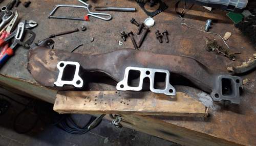

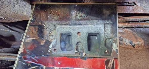

Moin zusammen,
wie bereits nebenan geschrieben ist mir eine Schraube vom Krümmer abgerissen. Alles habe ich schön mit Spezial 99 eingesumpft und mal ein paar Tage ziehen lassen. Drei Schrauben von sieben habe ich jetzt draußen. Die sind sowas von rostig und mit Rostschlamm versifft, dass ich die nicht nochmal einbauen möchte. Komischerweise war die Fahrerseite nicht so schmuddelig.
Jetzt suche ich neue Schrauben für den Krümmer. MnF hat die nicht, bei Oliver Racing muss ich die Schrauben ausmessen. Bei Rockauto und Summit wurde ich bisher nicht fündig.
Die Google Suche zeigt zwar Schraubensets für den Krümmer an, bei näherem Hinsehen sind die allerdings von anderen Modellen.
Hat jemand nen Tipp wo ich die Schrauben am liebsten als komplettes Set bekommen könnte?
Achim

Als Set wird es wohl schwierig. Ich würde sie eher einzeln beziehen, wenn geht in grösserer Härte als original, die reissen dann nicht so leicht ab. Edelstahl ist nicht unbedingt erste Wahl. Schau mal hier:
https://online-schrauben.de/.../...inde-UNC-Amerikanisches-Grobgewinde

Eine von den langen Schrauben habe ich heute los bekommen und die sieht sehr historisch aus. Unter dem Kopf ist die wesentlich dünner als am Gewinde. Ich habe den Verdacht, die ist noch von der Erstausstattung oder aus der Wühlkiste. Eine andere von den langen ist schon rund gerostet, der 9/16 Ringschlüssel rutscht drüber und für ne Ratsche ist es zu eng, sonst wäre die 9/16 Hazet gut. Ein 14er passt auch.
Achim
Der 14er ist etwas enger als der 9/16, passt gut wenn es schon abgegammelt ist.

Bei mir wirds auch immer gemeiner. Der 14er rutscht auch drüber. Eine Nuss mit Ratsche passt nicht auf die Schraube, der Abstand zum Rahmen ist zu klein. Da frage ich mich, wie die wohl die Schrauben mit Drehmoment angezogen haben.
Achim
