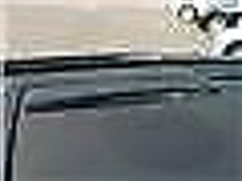

Hallo, ich benötige dringend eine Cockpitdüse, bzw. Einzelteile davon. Die Cockpitdüse befindet sich oben mittig auf dem Cockpit, sie ist nur bei Fahrzeugen mit Thermotronik vorhanden. Speziell geht es mir um die darin eingebaute Schub-oder Zugstange welche bei mir zerbrochen ist. Mein Fahrzeug ist ein Vormopf, weiß nicht ob das von Belang ist. Wichtig ist mir auch die Teilenummer der Düse, wenn es möglich ist auch die der Einzelteile.
Würde mich über hilfreiche Antworten freuen.
Hää ???
Ich weiß beim besten Willen nicht was Du meinst ?!!!!
Mach mal Foto, weil Cockpitdüse ist für mich die oberhalb der Mittelkonsole am Warnblinkschalter. Die hat aber jeder B und nicht nur der mit Thermotronic.
Bild wäre also auch für andere (und am meisten für Dich) hilfreich.
Also ich weiß auch net was er meint! Habe mal ein Bild vom Cockpit rangehängt ;)
M.f.G. Jens

Anbei ein Bild aus der Betriebsanleitung. Es geht um die Düse mit der Nummer 3.
Viele Grüße
am 3. April 2011 um 20:05
Du hast vergessen das Bild anzuhängen.
Nochmal bitte
Themenstarteram 3. April 2011 um 20:05
Entschuldigung, Bildhat nicht geklappt, nächster Versuch.
Themenstarteram 3. April 2011 um 20:20
Nochmal zur Erklärung. Natürlich meine ich die Düse die unter dem Lüftungsgitter steckt. Das Bild ist etwas unscharf, aber meine Möglichkeiten sind um diese Zeit etwas eingeschränkt.

Ich glaube nicht das es dazu einzelne Ersatzteile gibt, denn es kann sich hier ja nur um eine kleine Schubstange handeln
(wahrscheinlich DIE, die die Drehbeweg. des Rädchens zur Klappe überträgt).
Eher denke ich das Du nur die ganze Einheit als Ersatzteil bekommen wirst.
Probiers beim Händler mit Fragen, ansonsten evtl. bei mbgtc (MercedesBenzGebrauchtTeileCenter, Link anbei)
www.mbgtc.de/Modules/Search/CarTypeSearch.aspx
oder bei ebay.
Oder wenn Du die Schubstange noch hast (wenn auch evtl. zerbrochen) die Maße abnehmen und evtl selbst "schnitzen".
Ist mein ernst, gibt Kunststoffplatten in jedem Baumarkt für kleines Geld zu kaufen, dazu evtl nen Dremel zum Schlitze fräsen
und schon ist der Schaden für LAU behoben.
Und da das Teil dann ja hinterher sowieso unter der Abdeckung sitzt, sieht es eh NIEMAND.
Faß mal meine Idee auf, vielleicht geht da ja was mit ein wenig handwerklich Geschick und Einfallsreichtum ?!!!

Hallo, ich bedanke mich für die interessanten Vorschläge und bin der Meinung keiner von Euch hat bisher einen solchen Betätigungshebel in natura gesehen, so etwas ist ziemlich filigran gearbeitet, kein Wunder, denn eine Luftklappe muß auf den Millimeter genau schließen Kleben wäre eine Möglichkeit gewesen, aber wie es das Schicksal will, ist gerade das abgebrochene Teil im unergründlichen Nirvana der Armaturenanlage verschwunden. Es gab also für mich keine andere Möglichkeit als mich zum "Freundlichen"zu begeben um das Teil zu bestellen. Selbst der Lagerist hatte Probleme und wußte nicht das unter dem Lüftungsgitter ein solcher Luftkanal steckt. Also hat er durch mich auch wieder was gelernt. Es ist aber auch kein Wunder, denn ich glaube so ein Teil wurde die vergangenen 100 Jahre nicht mehr benötigt, so seine Worte. Das Teil heißt Luftkanal und kostet mit MwSt 25,16€, für MB Verhältnisse ein Schnäppchen.
Ein Bild vom Rest des Betätigungshebels hänge ich mal an.

das Fahrzeug war vor Mopf, die Mitteldüse hatte zwei Ausschnitte nach oben in das Gitterteil mit Rädchen, wir nennen dies Centerfill.
Die Luft ging über den Klimakasten in die Mitteldüse durch den Schacht ins Centerfill.
Davon ist man abgekommen, schacht wurde an der Mitteldüse geschlossen und somit centerfill geändert.
Man setzte auf Wunsch einen Lautsprecher ein, bis heute.
