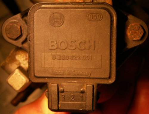

Moin, habe hier einen 850 aus 1994 mit B5252S Motor. Er stirbt stump ab im Leerlauf allerdings unterschiedlich schnell. Mal auch gar nicht. Wenn man das Benzinpumpenrelais zieht stirbt er langsam ab. Interessant ist das der Gaszug so stramm gedreht war das die DK an der Nullschraube fast 2mm Abstand hatte was mir missfiel. Habe es korrigert mit dem Ergebnis das wenn man einen Hauch Gas gibt aus der Nullstellung der Wagen so ausgeht. Kommt man schnell über diesen Punkt weg läuft er weiter. So falsch eingestellt (Seil zu stramm) kann ich ihn im Leerlauf laufen lassen und auch fahren (auf dem Hof). Wie schon erwähnt geht er sporadisch im Leerlauf dann aus. Habe am Poti der Klappe gemessen aber leider kein Vergleichsauto und auch keine Werte. Nr der Dk lautet: 3507526 und die Nr des Potis lautet: 0 280 122 001. Möchte gerne messen ob sie so okay ist um das auszuschließen. Habe jetzt parallel an + und - der Zündspule eine Glühlampe zwischengeklemmt. Mal sehen was dann passiert. Vllt ist es ja auch der KW Sensor!? Gruß Joe

TE, dein Problem ist ganz typisch. Die Schleifkontakte im Poti scheuern immer zuerst in der Leerlaufstellung die Beschichtung durch, und dann kriegt das Steuergerät unplausible Signale (offener Eingang). Die LL-Stellung durch Spannen des Gasseils einen Zack höher zu setzen, also an eine Stelle im Poti, wo noch Kontakt da ist, bringt kurzfristige Abhilfe. Das ist bei dem betreffenden Fahrzeug wohl gemacht worden.
Tausch das Poti aus, es kostet doch nicht viel. Bosch 0280122001 ist das korrekte Teil. Muss man nicht beim :D holen.
...danke für den Tipp. Hab ich schon getauscht. Hat nix gebracht. Identisch geblieben. Saab 9000 hat den gleichen. beide Autos laufen unverändert.

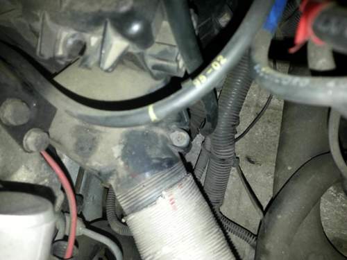

@all. Sieht aus als wäre der Fehler geflüchtet. Was mir aber fehlt ist der Anschluss am Lufi für das Vorwärmrohr vom Blech auf dem Abgaskrümmer. Der Flexschlauch ist vorhanden. Hat da jemand ein Foto von???

Hallo, diesen Anschluss hier?
...joohooo, der fehlt wohl bei meinem Lufikasten. Schaue morgen mal nach. Leider hab ich die Orientierung auf den Pics verloren...

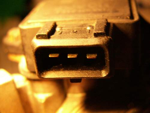

das Drosselklappanpoti sollte beim 850 folgende Messwerte haben:
Nullstellung (Klappe zu):
Kontakte 1-2: 2,2 kOhm
Kontakte 1-3: 1,0 kOhm
Kontakte 2-3: 2,9 kOhm
Max.-Stellung (Klappe voll geöffnet)
Kontakte 1-3: 2,9 kOhm
Kontakte 2-3: 0,9 kOhm
ca. Mittelstellung:
Kontakte 1-3: 2,1 kOhm
Kontakte 2-3: 1,7 kOhm
Ich hoffe, ich kann damit helfen
