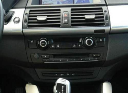

Weiterer Tip: Schau ( siehst Du auf Bildern vom Bedienelement Mittenkonsole - hab Dir zwei Bilder angefügt ) oder frage explizit nach Sitzheizung vorne. Bei Leder bzw. Teilleder war der E71 so in DE nicht bestellbar ! Wenn diese also fehlt, handelt es sich definitiv um einen Reimport aus F oder I !
Bildchen bezügl. der Sitzheizungen ... in einem Inserat ist es in der Fahrzeugbeschreibung aufgelistet... er hat aber keine :D Such das "schwarze Schaaf"... so einen ruf ich z.B. erst gar nicht an....
Im letzten Link, ich finde das Auto recht gepflegt und interessant, fehlen die Anzahl an Haltern... aber, schön ist er, ( träfe auch meinen persönlichen Geschmack von der Farbgebung her ) ist ein 40d ( 8HP- Getriebe bereits verbaut )... wäre vielleicht mal Wert, sich das Fahrzeug anzuschauen ?

Mit Sitzheizung
Ohne Sitzheizung

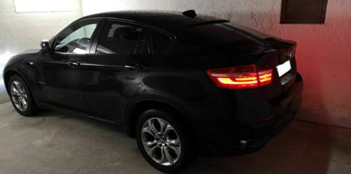

Hey, du hast Glück, ich habe genau so einen (30d Bj. 2009 mit außen schwarz und innen beige, auch das Innendach und die Innensäulen sind beige) und verkaufe ihn sobald mein Leasing X6 Neuwagen bei mir eintrifft, ich denke das es im Mai soweit sein wird, BMW konnte leider noch keinen verbindlichen Liefertermin nennen, unverbindlicher Termin war April aber das wird nichts mehr, da BMW den Liefertermin 7 Wochen vorher bekannt wird.
Zuvor würde ich für dich noch neuen TÜV drauf machen, dieser ist normal erst im September fällig.
Ich fahre ihn seit 2012 und ich habe komplett alles repariert was zu reparieren war + immer frisches 5W30 Öl. Das heißt das du nun für weitere viele Jahre unbesorgt damit fahren kannst, außer beim nächsten Winterbeginn brauchst du neue Reifen, das ist aber das einzige.
Reparaturen (alles sind die üblichen X6 Schwachstellen die bei JEDEM E71 Diesel früher oder später auftauchen, nur bei mir sind sie schon repariert):
- Luftfederung komplett neu inkl. Kompressor und Luftfedern
- Parkbremse Motor neu
- Drallklappen in Ansaugbrücke neu abgedichtet
- Innenraum-Pollenfilter neu
- Batterie neu
- Stabilisatoren hinten neu
- Bremsscheiben/-beläge
Upgrades:
- Umrüstung von 4- auf 5-Sitzer, der mittlere Sitz hat nur einen Beckengurt, daher ist dort die Mitnahme von Personen offiziell nicht möglich, aber "inoffiziell" ist es kein Problem :-) sowohl 5-Sitz als auch Beckengurt sind im original beige Farbton
- Umrüstung von Nebelscheinwerfern auf Tagfahrlicht-Streifen im selben hellblauen Xenon-Leuchtfarbe wie die Leuchtringe in den Scheinwerfern, ich gebe dir aber die ausgebauten NSW mit im Paket
- Kufatec Soundbooster, dadurch V8-Auspuffsound, ich habe diesen sehr dezent eingestellt so daß man denkt das es unaufdringlich der reale Sound ist, klingt wirklich gut, beim neuen X6 ist dieser bei der M-Sportabgasanlage serienmäßig verbaut
- Bluetooth-Audio, das Abspielen von z.b. Youtube Musikvideo-Playlists oder Google Maps Sprachausgaben vom Smartphone aus ist möglich
- Lux Angeleyes LED-Lampen, dadurch hellblaue anstatt gelbe Tagfahrlichtringe, dadurch sieht der E71 viel moderner aus
- Osram Cool Blue Xenon-Lampen mit Zulassung, dadurch hellblaues anstatt gelbes Scheinwerferlicht, sieht super aus

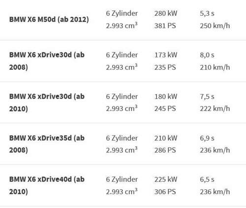

Motordaten
