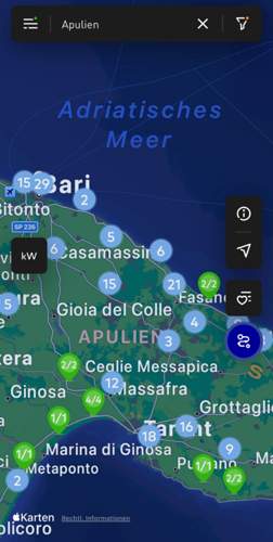

Hat jemand Erfahrungen auf der Reise nach Apulien sammeln können. Wie war die Ladeinfrastruktur? Was sind neuralgische Punkte? Auf was muss man achten? Welche Tipps habt ihr?

Auf der BAB, in der Nähe der BAB: alles im grünen Bereich.
Abseits derer kann es manchmal recht weit sein bis zur nächsten Ladestation. Ebenso hatte ich die letzten 2 Jahre doch das ein und andere Mal das Thema, dass eingezeichnete Ladestationen in der Realität nicht vorhanden waren (stellenweise sogar abgebaut, man sah noch die Markierung auf dem Boden) oder einfach defekt.
Oder anders gesagt: In Italien - abseits der BAB - fahre ich den Wagen nicht auf 2% runter :)

In Apulien gibt es eigentlich auch genügend Ladestationen, aber wie Tommy377 schon sagt, denn Akku nicht so weit runter fahren wie in Deutschland. Immer genug Reserven lassen.
In vielen Ortschaften sind meist 22Kw Lader in der Ortsmitte.
Ich war auch schon öfter in Italien unterwegs, allerdings nicht so weit unten.
Habe da immer vermisst das mein e-tron nur 11kw AC laden kann und nicht denn 22Kw Lader hat.
