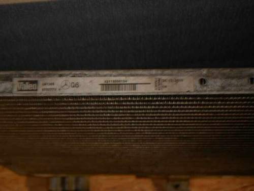

Hallo Leute,
mein erster Beitrag hier, also nimmt es mir hier nicht übel wenn ich was vergessen habe! ;)
Ich bin blutiger Anfänger was KFZ betrifft daher hoffe ich auf Verständnis...
Fahre ein CLK Coupe 320 W209 Baujahr 12/2003
Also folgendes Problem , ab 100 - ca 110 km/h und bei konstanter Geschwindigkeit mithilfe des Tempomaten, höre ich ein helles Summen. Sobald ich Gas gebe oder ein wenig Bremse verschwindet es sofort. Habt ihr eine Ahnung was das sein könnte? Vielleicht Standard geräusch bei der Drehzahl? (um die 2200)
Ich hab leider auch keine Ahnung wo ich den besagten Valeo Kühler ausfindig machen kann, der ja bis 09/2003 das" Glycol im Getriebe " Problem machte. Wollte mich halt vergewissern ob genau der Kühler auch bei mir verbut ist und ob das summen dadurch ensteht.
Danke für eure hilfe!

kurz vorab: ...müsste wohl eher "GC (Glycol) - Problem" heissen !
Betreff VALEO Kühler:
Wenn Du von hinten (oben) auf den Kühler schaust, dann siehst Du ein weisses Schild, wo der Typ des Kühlers (inkl. Mercedes Artikel-Nummer) drauf steht (siehe auch Foto roter Pfeil).
Betreff "Brummen":
Wenn Du Dir unsicher bist, dann mach einfach einen "Glycol-Test" vom Getriebeöl.

neee der "TEMIC-Aufkleber" hat nichts mit dem VALEO-Kühler zu tun. Der Kühler ist dahinter und der Aufkleber ist direkt oben auf dem Kühler, welcher aus Metall ist !
Im ausgebauten Zustand schaut der Kühler und der Aufkleber in etwa wie auf dem Bild (siehe unten) aus.

Na Kühlmittel hat ca 1 bar Druck die Automatik nur 0,5 und es geht von der Menge um ein paar Tropfen.
