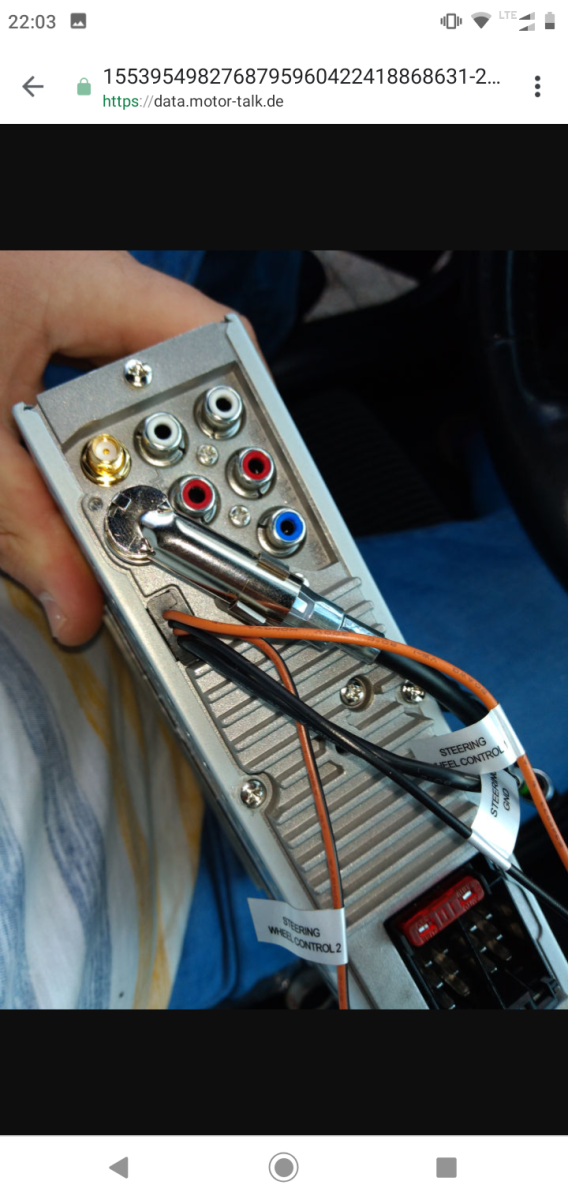

Ich bräuchte mal Hilfe bezüglich eines Problems mit dem Golf 4 Cabrio (also Golf 3,5)... Das Werksradio (VW Gamma) habe ich bei Defekt tauschen müssen gegen ein aktuelles Blaupunkt-Radio- seither funktioniert der Summer nicht mehr wenn man das Abblendlicht angeschaltet lässt und die Tür öffnet. Gibt es da einen Zusammenhang oder ist das Zufall? Bisher konnte ich keinen Zusammenhang im Internet finden... ...der Türsensor Fahrertür funktioniert jedenfalls weiterhin (Innenbeleuchtung leuchtet bei offener Tür)...

Da kann nur ein Foto von den Anschlüssen zusammen mit der Beschreibung des Radios Aufklärung bringen.
Da sind die Bilder... ...hilft das weiter? Vielen Dank und viele Grüße!
Das letzte...
1. Wie vermutet Pin 4 und 7 am Radio-Stecker tauschen
und
2. Ganz wichtig - s. Text auf Bild 2
Auf Pin 5 (Antenna) (= ca. 300mA Ausgang für Antennenverstärker) darf keinesfalls Spannung von außen angelegt werden !!!
1000 und nochmal 1000 Dank! Ich mache mich heute Abend daran... Bisher war die 5 eingesteckt... ...die ziehe ich dann raus, das habe ich verstanden. Nur wo finde ich das blaue Kabel des Phantomspeiseadapters (da soll die 5 ja dann...) Grüße! ludwicht
Hast Du keinen Phantomspeiseadapter verbaut und trotzdem guten Empfang ?
Dann prüfe doch bitte, ob auf dem blau/roten Kabel in Kammer 5 wirklich 12V Dauerplus anliegen.
Falls nicht, dann bin ich von falschen Voraussetzungen ausgegangen und das Kabel führt zum Antennenverstärker, der noch nicht über das Antennenkabel mit Spannung versorgt wird, sondern per separatem Kabel, das dann aber eigentlich schwarz sein müsste.
Die Kabelfarbe blau/rot spricht aber für 12V Dauerplus.
Welches Baujahr ist es überhaupt?
Ja, 5 gegen 8 sind 12 V auch bei ausgeschaltetem Motor...
