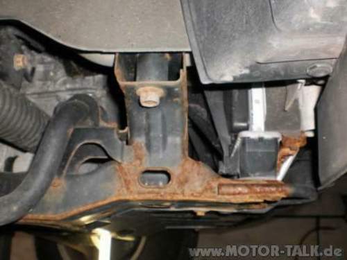

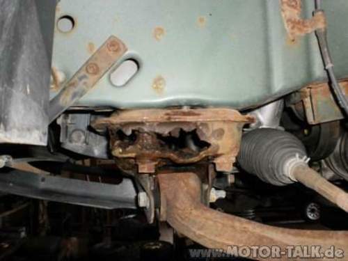

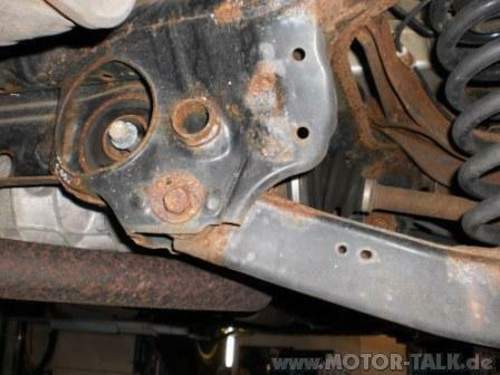

Es ist aber nicht nur eine Frage des Streusalzes, sondern auch und vor allem eine Frage der Materialqualität und der werkseitigen Versiegelung!!!
Wenn ich unter einen mindestens 5 Jare alten Jimny, Grand Vitara oder Alto schaue, kommen einem die Tränen (Bilde 1 Grand Vitara 11 Jahre alt, Bild 2+3 Grand Vitara 4 Jahre alt, Bild 4 Jimny 9 Jahre alt).
Bin gespannt, wann die Rrückrufaktion für die Motor- und Achsträger beim Grand Vitara kommen wird, die gammeln doch nach 4 Jahren schon fast durch. (Zumindest hier in Deutschland bekommen die Fahrzeuge endlich, seit ca. 2009, werkseitig eine Zusatzversiegelung, das haben die auch bitter nötig)
Wenn ich mir aber einen 10 Jahre alten Honda zum Vergleich heranziehe, sieht man was mit vernünftigem
Material machbar ist. Die sehen in diesem Alter so aus, als wären sie erst letzte Woche ausgeliefert worden.
Selbst ein KIA Picanto oder ein Hyundai Getz, die alle nicht zur High-End-Elite des Autobaus gehören, rosten wesentlich weniger als die Suzukis (wobei die Ungarn: /SX4/Ignis/WagonR 1,3 + Swift, scheinbar besser sind, als die Japaner und Inder)
Achstraeger-gv
