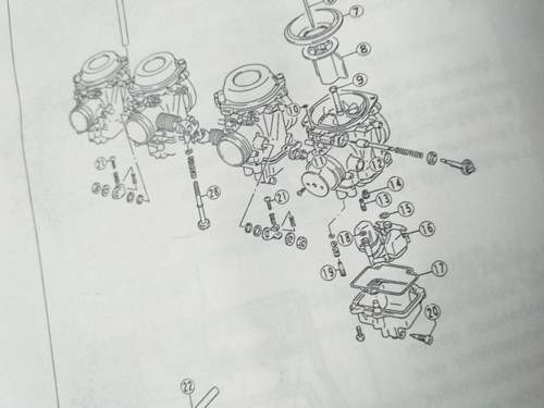

An meiner Gsxr 750 habe ich von der 1998 1200 Bandit 36mm die Vergaser dran. Ich hatte das gleiche Problem. Die kleinen Vorsteherdüsen, neben den Hauptdüsen, mußt du rausschrauben und penibel reinigen. Wenn da geringste Verjüngungen sind, wirst du die Maschine nicht zum Laufen bringen. Da hilft auch kein Ultraschall. An 2 Maschinen dasselbe Theater. Einen kleinen Kabelbinder habe ich zurechtgeschnittem und damit die Düse bearbeitet und immer wieder mit Preßluft durchgeblasen.
Hab mal Bilder rausgesucht.
Sind von der 90er 1100er R
36er Vergaser 1
36er Vergaser 2
36er Vergaser 3
