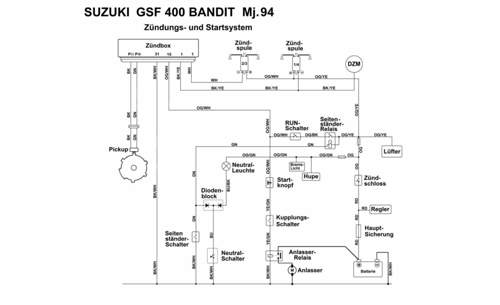

Bei der 400er Bandit werden Spulen getrennt versorgt.
Direkt vom Zündschloss.
Nur die Zündbox wird über den RUN-Schalter und das Seitenständer-Relais mit Strom versorgt.
Siehe Stromlaufplan.
Gsf-400-bandit-ab-mj-92-start-zuendungskreis

Also ich hab eben mal die Widerstände gemessen:
Sekundärseite Zylinder 1 zu 4 = 31,5 kOhm
Sekundärseite Zylinder 2 zu 3 = 31,6 kOhm
Primärseite Zündspule 1 = 3,7 Ohm
Primärseite Zündspule 2 = 3,7 Ohm
Bilder von den Steckern der Zündbox sind anbei.
Bei welchen zwei Kabeln mess ich jetzt den Widerstand vom Pick Up?

Braun , Schwarz/Blau 80-120 Ohm
Themenstarteram 8. Oktober 2019 um 19:43
Von Kabel Braun zu Blau sind es 98,5 Ohm
Okay.
Werte sind absolut im Rahmen.
Nix auffälliges dabei.
Danke für die Bilder.
Jetzt mess mal nur bei Zündung an die Spannung zwischen Kabel ORANGE/WEISS und Kabel SCHWARZ/WEISS .
A ) an der Zündbox
B ) an den Spulen.

Themenstarteram 8. Oktober 2019 um 21:07
Danke für den Hinweis mit den Kabeln, wusste ich nicht.
Batterie ist durch das Orgeln auch so gut wie leer (12,1Volt)
Habe auch seit gestern eine neue am Aufladegerät.
Messung A) Zündbox Kabel ORANGE/WEIß und SCHWARZ/WEI? = 11,79 Volt
Messung B) 1. Zündspule = 2,1 Volt (scheint mir arg zu wenig)
2. Zündspule = 11,2 Volt
Anbei noch ein Bild von dem Multimeter, ist echt nur ein billiges...
