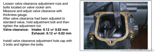

Ventilspiel überprüft ? Ventile eingestellt ? Kompression gemessen ?

Kompression messen, wenn gut, ist's ja gut, wenn nicht gut, Ventilspiel überprüfen/einstellen und nochmal Kompression messen !

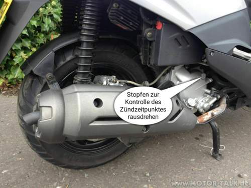

Edit: Ein Zündfunke an der frischen Luft wird deutlich leichter erzeugt, als dies im Verdichtungstakt der Fall ist. Den Zündzeitpunkt sollte man auch prüfen, z.B. mittels Stroboskoplampe oder händisch die Kurbelwelle drehen und dabei mit rausgedrehtem, grauen Kunststoffstopfen auf der rechten Motorseite die Zündmarkierung auf dem Polrad beobachten. In dem Moment, wenn der Zündfunke kommt, müßte dann die Zündmarkierung am Polrad mit dem Zeiger im Schauloch übereinstimmen. Zur Sichtbarmachung des Zündfunkens kannst du entweder eine Ersatzkerze im abgezogenen Kerzenstecker verwenden oder das Zündkabel ohne Kerzenstecker mit einigen Millimetern Abstand gegen Masse halten. Steckt nämlich die Zündkerze im Zylinderkopf, so merkt man beim Durchdrehen des Motors mit dem Kickstarter auch schön den Verdichtungstakt.

@Alex1911 schrieb am 1. November 2017 um 19:53:09 Uhr:
s. Anhang
Zuendzeitpunktkontrolle

Da ich im Netz keine Angaben zum Ventilspiel finden konnte brachte ich Ihn heute zur Werkstatt. Nachdem ich Ihm erzählt habe was ich bereits alles geprüft habe, ist er davon überzeugt das es das Ventilspiel sein muss. Auch er wollte mir leider keine Infos zum Ventilspiel geben. Dienstag bekomme ich Ihn zurück. Halte Euch dann auf den laufenden.

Hallo Buliwyf1979,
als kleine Ergänzung hab ich dir was beigefügt. Der wassergekühlte 125er Motor im GTS 125 stammt aus dem Joyride, daher mußt du nach “Service Manual Joyride“ oder “Sym LeGrande“ googeln, um die Motordaten zu finden.
Gruß Wolfi
Ventilspiel-125er
