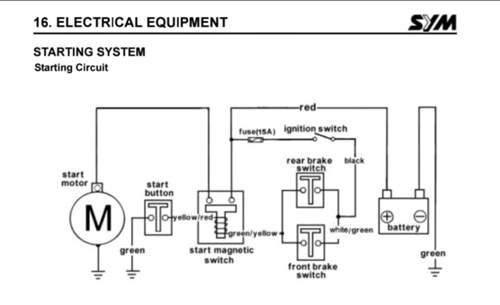

Hallo Jürgen,
bevor du an die Demontage gehst, solltest du zunächst überprüfen, ob beim Zug am Bremshebel auch das Bremslicht leuchtet.
Ohne den Plusstrom vom Bremslichtschalter zum Anlasserrelais klappt es nämlich nicht. Du kannst auch probeweise mal den Vorderradbremshebel ziehen.
Gruß Wolfi
Anlasserstromkreis

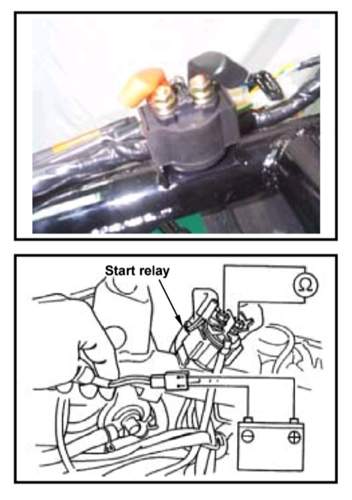

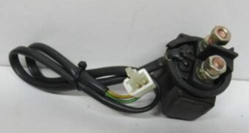

Hallo Jürgen,
das festverbundene “Kabel“ enthält die beiden Steuerkreisleitungen des Starterrelais, welche auf diesem Schaltplan exakt mit den Kabelfarben auf dem Foto im Anhang (Bild 1) übereinstimmen.
Falls das Starterrelais defekt ist und du ein originales Ersatzteil einbauen möchtest, mußt du sowieso bis zur Steckverbindung vordringen und die im Wege befindlichen Teile entfernen. Was hättest du also davon, wenn dir bspw. Reinhard, alias @garssen die exakte Position des zweipoligen Verbindungssteckers benennen würde.
Ob die grün-gelbe Leitung eine Verbindung zum Bremslichtplus hat und die gelb-rote Leitung beim Druck aufs Starterknöpfchen mit Masse verbunden ist, das läßt sich problemlos mit Hilfe des Nadelkontaktierers einer Kfz-Prüflampe (Bild 2) feststellen.
Gruß Wolfi

Hallo Jürgen,
weißt du überhaupt, was ein Relais ist und wie es funktioniert? - Habe nämlich den Verdacht, daß du nicht nur ein handwerkliches Problem, nämlich das Freilegen der Steckverbindung an der Steuerleitung des Starterrelais hast, sondern auch die Funktionsweise eines Relais sowie den beigefügten Schaltplan nicht verstehst.
Sollte ich mit meiner Annahme bezüglich deiner Kenntnisse und Fähigkeiten falsch liegen, dann brauchst du ja lediglich das festverbundene Steuerkabel vom Starterrelais bis zu seiner zweipoligen Steckverbindung freizulegen. Danach mit zwei Kabelstücken am aufgetrennten Stecker analog der beigefügten Abbildung im Anhang die Relaisspule (Steuerstromkreis) mit der Batterie verbinden.
Die beiden Kabel mit den Schraubklemmen am Starterrelais (Laststromkreis) bleiben für den schnellen Funktionstest angeschlossen.
Sobald du am genannten Stecker Batteriespannung anlegst, muß sogleich der Anlasser drehen.
Anmerkung: Die Zündung brauchst du für diesen Funktionstest übrigens nicht einzuschalten.
Gruß Wolfi
