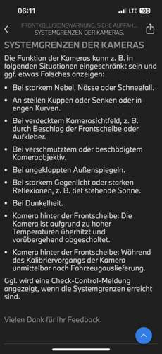

Hallo , wenn es regnet leuchtet bei mir dieses Symbol, ist das so i.o. oder ist das ein Fehler .

Das ist die Anzeige für die Frontkollisionswarnung.
Die Frontkollisionswarnung ist eingeschränkt wegen Nebel, Regen, Schnee, schmutzige Frontscheibe ........

Ich schließe mich an. Nagelneuer Wagen mit unter 2t km und schon mehrmals dieses Zeichen gesehen. Zuletzt heute früh. Das ist dann auch nicht nur kurz an, sondern mitunter 15-30 Minuten. Es hat leicht geregnet und war früh noch leicht dunkel, aber es kann doch nicht die Ursache sein, dass dann die Sensoren versagen.
In einem anderen Beitrag (x1 Forum) wurde von ähnlichen Problemen berichtet. Teilweise neu kalibriert, Kamera getauscht, etc etc., jedoch ohne Erfolg. Bei einem anderen User wurde wohl das Steuergerät getauscht, danach soll es gepasst haben.
Halte uns mal bitte auf dem Laufenden. Ich habe heute den Verkäufer mal angeschrieben, ob dies Stand der Technik sei :)
Habe bereits beim BMW-Händler reklamiert.
Sensoren, Scheibe, Kameras wurde ohne Erfolg gereinigt.
Kein Eintrag im Fehlerspeicher.
In der Anlage der Hinweis aus der Bedienungsanleitung.
Laut BMW ist dies Stand der Technik und sei ok.
Aber dass es sich bei mir in so kurzer Zeit (unter 2t km) nun schon so oft "abgemeldet" hat, kann ja wohl nicht Stand der Technik sein.
Dann kann ich mir diesen Aufpreispunkt auch gleich sparen, wenn es nicht ordentlich funktioniert.

Es hängt wohl auch davon ab, welches Assistentezpaket man hat.
Mit den großen Paketen (Plus bei vor LCI und Pro beim LCI) ist eine bessere Kafas Kamera verbaut, die weniger empfindlich auf Regen reagiert und höher auflöst.
Ich hatte beim vor LCI mit Assistenz Plus Paket in 5 Jahren keinen einzigen Aussetzer bei Regen oder Schnee.
Der LCI meiner Frau hatte mit Standard Assistenz Paket bei stärkerem Regen aber schon 2 mal Aussetzer um Dunkeln.
Ich bin etwas verwirrt, welches System ich denn nun überhaupt habe, vermutlich dann die einfache Kamera.
Ich habe nämlich weder "Driving Assistant" noch "Driving Assistant Professional", sondern "Aktive Geschwindigkeitsregelung mit Stop&Go-Funktion" hinzugebucht und hier ist folgendes aufgelistet: "Frontkollisionswarnung mit Bremseingriff"
Möglich das es wie vermutet daran liegt. Da fehlt dann einiges bei den Kameras. Ich hab immer den Prof. drin. Der scheint dann stabil zu funktionieren mit den zusätzlichen Sachen.
