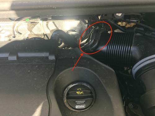

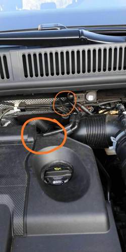

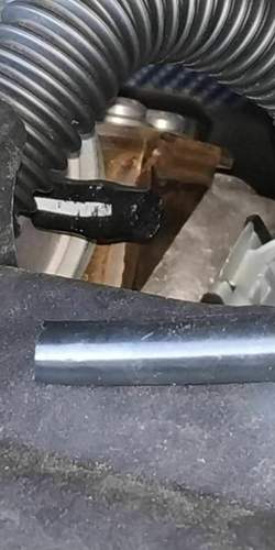

Liest sich fast schon wie Marderbiss oder Feuchtigkeit im Bereich der Steuergeräte...?
Es ist der Turbolader
Themenstarteram 23. Dezember 2019 um 13:51
@timeliner schrieb am 18. Dezember 2019 um 13:51:27 Uhr:
Bei der ersten Reparatur fand ein tatsächlich ein angeknabberter Schlauch, dieser wurde aber erfolglos getauscht. Weitere Marderspuren gab es keine.
