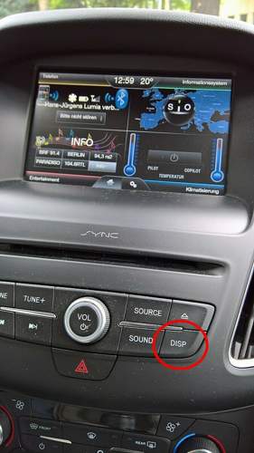

hat jemand eine Idee wie ich den Bildschirm dazu bringe sich bei Nacht abzudunkeln?
Habe schon alles mögliche ausprobiert aber noch keine Lösung gefunden.
Man kann im Menüpunkt Anzeige alles mögliche verstellen. Aber irgendwie ist das alles total unlogisch.
Was bedeutet der Punkt " Anpassung aut. dim."? Man kann einstellen was man will, es ändert sich aber nix. ??

Hi sebro79,
das Menü ist nicht prickelnd, aber wirklich unlogisch nun auch wieder nicht. So wie in deiner Einstellung dunkelt er automatisch auf das Minimum runter, wenn er in den Nachtmodus wechselt. Mit dem Regler "Anpassung automatisch. dimm. " legst du die Helligkeitsdifferenz zum Tagmodus fest. Je weiter links, desto dunkler wird er. Gilt wie gesagt nur, wenn oben die Autofunktion aktiviert wurde. Wenn du das ganze am Tag testest, im Automodus, kannst du am Regler einstellen, was du willst, er wird nicht reagieren. Die Automatik sagt ihm ja, das noch Tag ist. Um den Unterschied zu sehen, mußt du manuell auf den Nachtmodus wechseln.

Vielen Dank MontagsMondi,
Deine Erklärung hat geholfen, jetzt macht es das was es soll.
am 28. August 2015 um 14:21
Die Beleuchtungsintensität bei Tag und Nacht, lässt sich unabhängig voneinander einstellen!
