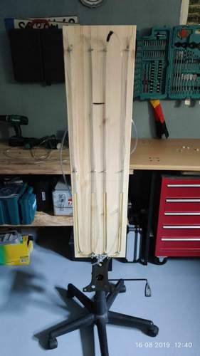

da ich viel "negatives" von den Billiguhren bzgl. Synchronisation vom Vergaser gelesen habe, habe ich mir eine Schlauchwaage gebastelt. Frage mich allerdings in wieweit die genau funktioniert. Hat jemand mal einen Test gemacht in dem eine Schlauchwaage dem synx x-log gegenüberstand? Was mir mom. auffällt, das die Schlauchwaage sehr Fehlerbehaftet sein kann. Wenn ich z.b. Unterdruck an Schlauch 3 anlege, die Pegel der Säulen 1,2, und 4 unterschiedlich schnell fallen. Evt. liegt es auch am aufbau meiner Waage. Sicher das pendelt sich alles irgendwo ein, aber ob dann auch überall der selbe Unterdruck herrscht wenn sie auf einer Linie sind, steht auf einem ganz anderen Blatt, daher denke ich das diese Methode zur groben Justierung reicht (ähnlich der Kugelmethode), aber um eine wirklich genaue Synchronisation herzustellen, es doch modernster Technik Bedarf, oder wie seht ihr das? Oder ist es sinnvoll, jeden Schlauch seperat mit jedem anderen direkt zu verbinden?
PS: Die Waage ist noch nicht ganz fertig, warte noch auf Schlauchverbinder.
Schlauchwaage

Die Waage reicht vollkommen aus. Dass es zu unterschiedlichen Abfällen kommt, liegt an der Länge. ABER wenn du ehe an allen vier anschlüssen einen unterdruck ziehst, gleicht sich das aus. und das sehr gut.
Ist wie mit Analogen Anzeigegeräten. Die sind auch genauer als die Digitalen. Nur muss man die dann auch ablesen können so genau. ;-)
Mache dir also keinen Kopf und nutz sie einfach.
Selbst wenn es wirklich ganz wenig ungenau wäre, ist das nicht tragisch, weil da noch ganz andere Probleme sind, die sich von mal zu mal ändern und somit....

Du brauchst zudem was zum "beruhigen". Ich habe einfach ein Holz genommen was per Schrauben auf die Schläuche drückt. Sonst zieht dir ein Zylinder alles leer, wenn du einen hast, der grob abweicht...

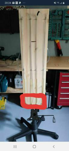

Ich hatte aber auch schon mal vor, mir so eine Schlauchapparatur zu bauen. Ich hätte aber unten einen Vorratsbehälter montiert, damit mehr Flüssigkeit zur Verfügung steht.
Das mit der Flasche am Ende hab ich auch auf vielen Bildern gesehen, hab aber den Sinn dahinter nicht ganz nachvollziehen können. Kann ich die Schläuche einfach in den Behälter legen? Müsste doch gehen. Dann würde ja direkt jeder Strang unabhängig vom anderen sein und diesen nicht beeinflussen.
Und ja ich weiß das an jeden Schlauch ein Unterdruckschlauch kommt. Frage ist aber, ich habe 4 Säulen. Kann ich auch nur 2 Schläuche anklemmen um einen 2 Zylindervergaser zu synronisieren?
Welche Flüssigkeit habt ihr in der Schlauchwaage? Ich habe NähmaschinenÖl (Leichtlauföl) genommen. Da mir das 5W40 doch zu Dickflüssig erschien und mir gefärbtes Wasser zu unsicher ist, wenn es wirklich mal in den Vergaser bzw. Motorraum gesogen wird.
PS: Danke für all die Infos und Hinweise. Bin über jeden Rat dankbar.

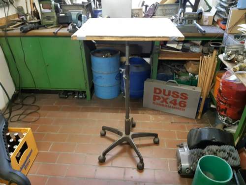

Hätte ne andere Frage zu den Fotos. Auf dem einen Foto ist ein Behälter mit Bambusstöcken. Was machste mit denen?
:-) Ihr merkt aber auch alles!
Der Behälter ist ein aufgemeißeltes Blechfäßchen (5 Liter Bier). Darin stehen runde Holzstäbe. Die sind vom Laufstall unserer Kinder. Die nehme ich manchmal als Holzdübel, als Rührstöckchen, oder als Werkzeuggriff, usw.
Noch was entdeckt? Ich erkläre es gerne.
Sorry für so viel OT, aber ich wurde ja gefragt.
Mfg

5W40 kommt schon fast hin. Auf jeden Fall was farbiges. Getriebeöl ist ggf noch besser. Dann musst du die schläuche nicht zu sehr abquetschen. Schliess doch erstmal an und teste, bevor du hier noch 12 Seiten schreibst...
Beim 2 Zylinder musst du nur 2 Leitungen verschliessen. Logisch oder?

Habe auch eine Schlauchwaage gebaut. Die unterste Durchgang habe ich etwas länger gelassen, das extra Öl hat ein bisschen Gewicht und wirkt dämpfend. Ich habe 8mm Schlauch genommen, da ist das Öl auch etwas mehr beruhigt als in 6mm Schlauch. Dann sind alle 4 Schläuche noch 2 Meter länger als mein Brett. Da keine Verbinder sind, kann nicts undicht sein.
Naturlich nur für 4 Zylinder. Wenn Du eine 2fach Vergaser synchen möchtest, muss du entweder die 2 äussere Scläuche ausser Betrieb nehenm oder einfach eine zweiter Waage basteln :-)

Danke ich hab meine Waage umgebaut und so wie du schriebst auf 2 Zylinder ausgelegt. Habe die letzten Tage den Vergaser syncronisiert und muss sagen, im Ausgangszustand hatten die beiden Säulen einen ca. 4cm Höhenunterschied. Würde fast drauf schwören, dass der Motor jetzt runder läuft. Zumindest hat ich das im Gehör als ich die Schraube ganz minimal bewegt habe. Habe Vorher die Maschine warm gefahren ca. 10km, dann die Leerlaufdrehzahl auf 1500 angehoben und dann meine Apparatur angeschlossen.
Danke für eure Hilfe
