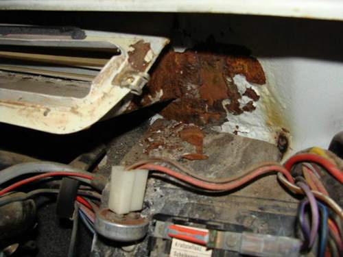

Hallo nochmal,
wenn ich diese Luftführungen, also die Teile die die Luft zur Scheibe hochführen, wegbaue, (Bild 1) dann sollte doch direkt drunter das Gebläse liegen, oder nicht? Anders doch kaum vorstellbar. Oder geht das nicht, irgendeine komplizierte Geschichte?
Ich frag so genau nach, weil ich hier im Forum von Lenkrad ab und kompletten Abbau der Instrumententafel etc. gelesen habe.
Bei den Sicherungen sollte oben wo Kraftstoffanzeige (Bild 2 und Plan, Bild 3) steht auch die 12 Volt für den Gebläse-Motor herkommen. Die gehen dann je nach Wicklung nach dem Schalter als rote oder schwarze Litze weiter.
Meine Frage, wenn ich die lila Litze 12 Volt lege und dann weder in Schalterstellung 1 noch in der 2 der Gebläse-Motor läuft, dann ist der doch kaputt. Evtl. noch debn Schalter ausbauen und durchmessen, aber dann sollte es doch klar sein?
Gruß, Michael

Ja das Gebläse ist auf der Unterseite der Heizung.Und das der Sicherungkasten im Eimer ist sollte auch dir Klar sein?
Deshalb ist da ja gepfuscht worden ob wohl der Kasten in einer 1/2 Stunde gewechselt. Wo ist das Problem den Schalter ab zu ziehen und Rot und Schwarz zu bestromen?
Hab ich gemacht,
egal ob ich bei rot, oder schwarz 12 V anlege, der andere Wicklungspunkt hat dann auch 12 Volt, das sollte ja schon mal nicht sein, und zweitens geht das Gebläse nicht. Ich denke die Wicklungen sind geschmort, anders kann ich mir nicht erklären, dass immer auf beiden Strom ist, obwohl ich nur an einem Punkt die 12 Volt anlege.
Das bei Stufe 1 noch ein Widerstand vorgeschaltet ist ist klar?
Db Fuchs...da sind zwei wicklungen im Motor. Nix Widerstand
Na ja, es kann ja nicht sein, dass ich bei abgestecktem Schalter eine Schalterstellung brücke und dann auf der Anderen auch Strom habe. Umgekehrt auch.
Also 12 Volt kommt von der Sicherung und liegt bei 3 und bei 6 am Schalter an. Wenn ich jetzt von 6 auf 4 brücke, das wäre Schalterstellung 1, dann habe ich am Ausgang 1 auch 12 Volt, das ist aber die andere Schalterstellung/Wicklung. Und wenn ich von 3 auf 1 brücke, Schalterstellung 2, dann habe ich auch am Ausgang 4 12 Volt anliegen.
Ich denke die Isolierung der Wicklung ist irgendwo geschmort.
Ich denke das Gebläse muss raus, gewechselt werden.
Ich wollte von euch jetzt eigentlich wissen ob ich auch von vorne zum Ausbau dran komme. (siehe Foto)
Alles was ich darüber gelesen hatte, war mit Lenkrad-Ausbau, etc ...
und deswegen dachte ich, ich frag mal ob das von vorne auch geht, oder ob da irgend ein Stress zu erwarten ist?
Gruss aus dem Süden, Michael

Wo sind denn da 2 Wicklungs Anschlüsse?
Also der ganze Heizungskasten muss raus.
