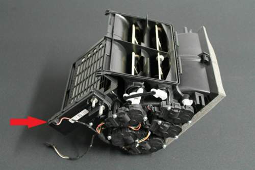

Seit einem halben Jahr fahre ich einen T2 (zuvor X5) und bin total happy.
Seitdem der Winter reingeschaut hat, ist die Freude etwas getrübt.
1. die mitgelieferten Ganzjahresreifen Goodyear ls2 sind auf Schnee katastrophal schlecht. Habe meinen VW Händler extra gefragt ob der Reifen sinnvoll und sicher ist für Voralpen-Winterbedingung - was er deutlich positiv bestätigte... Meine Erlebnisse vom Wochenende sind da komplett anders.... Morgen müssen die Reifen runter und echte Winterreifen drauf, alles andere wäre fast schon grob fahrlässig so schlecht ist insb. die "Überlänge" des Bremswegs.
Habe ich einen schlechten Satz bekommen,oder habt Ihr ähnliche Erfahrungen?
2. die Heizung/Klimaanlage scheint irgendwie "unausgewogen". Selbst wenn ich entsprechend richtig power gebe, schafft diese Heizung es nicht im Fussraum ordentliche Wärme zu erzeugen. Ergbnis oben schmoren, unten frieren. Selbst wenn nur der Fussraum angesteuert wird, bleibt es für meinen Geschmack unten deutlich zu kühl.
Ist dies normal/bei Euch ähnlich? Oder liegt ggf. Ein Defekt vor?
Vielen Dank und allen weiterhin gute Fahrt
Claus

Die LS sind alles aber keine wintertauglichen Reifen.Nichts wie runter damit.Die taugen nicht mal bei 2mm Schnee. Im Sommer sind sie ganz angenehm zu fahren.
Muß ich zustimmen.
Mit der Heizleistung hat er schon Probleme.
am 4. Dezember 2012 um 7:31
Ganzjahresreifen sind generell im Schnee Schrott ! Ich hab mit meinem Vorgänger (Q7) auch massiv Probleme gehabt und seit dem "richtige" Winterreifen.
Heizleistung passt bei mir, also, ich merke nicht, das ein großer Unterschied zwischen oben und unten ist...

Kann ich bestätigen. Mit der Heizleistung habe ich keine Probleme. Vlt. liegt's aber auch daran, dass ich Vier-zonen-Klima und eine SH verbaut habe.

Heizleistung ist mit 4 Zonen Klima und SH enorm gut ABER auf einer 5 stuendigen Fahrt fiel mir auf das es an den Fuessen und am Kopf bullen warm ist während meine Oberschenkel und der Brustbereich eiskalt waren, auf Automatik. Seitdem fahre ich mit Cordhosen und Wollpulli.
Hatte diese Probleme mit dem BMW nicht, da konnte ich im normalen Hemd fahren.
Wenn hinten ebenfalls 24C eingestellt werden dann glueht der Tunnel der Mittelkonsole und man wird auf der rechten Nierenseite gegrillt.
Also alles in allem bisher leider nicht so toll muss ich sagen.

Das Thema mit der Heizung nervt echt tierisch - das Thema "einige Körperteile kochen, anderen frieren" ist genau auch meine Wahrnehmung. Ich hoffe VW liest die Threads hier mit. Das Heizungsthema (eigentlich sollte man ja denken eine Kleinigkeit hier was ordentliches zu verbauen) ist nämlich ein Grund die Büchse nächstes mal nicht mehr zu kaufen.

...bei mir ist die Heizleistung sehr gut. vielleicht liegt es an der Doppelklimaanlage?
Ich habe auch keine Beanstandungen. Habe die Doppelklima.
Vielleicht soll Dein :) mal den Softwarestand prüfen und die neueste Version einspielen?
Momo
Mein erster T1 hatte auch Doppelklima, aber auch bei diesem habe ich entweder geschwitzt, oder gefrohren.
