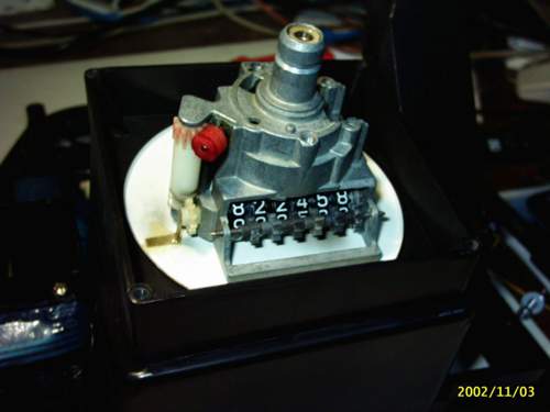

Also mein Tacho zählt keine Kilometer mehr.
Geschwindigkeit wird noch ganz normal angezeigt nur halt keine Kilometer. Beim Tageskilometerstand und beim Normalen nicht.
Was kann ich nun machen?
Aufgehangen bei: 294910
Danke | Gruß Tim

den müsst Ihr zerlegen. Auf der Welle sind viele Antriebsräder aus Kunststoff und eines aus Metall. Das sorgt dafür, dass die Welle ihre Position hält. Wenn das nicht mehr hält, läuft die Welle raus und das Zahnrad für den Antrieb hängt in der Luft.
Ist fummelig. Die Tachonadel macht man mit einer Kuchengabel ab. Dann den Rest.

Moin, bau deinen Tacho mal aus. wenn du rechts (von vorne gesehen) reinschaust, siehst du die Wellen auf denen die Zahlenräder laufen. An einem Ende steckt ein Schneckenrad auf dem anderen (rechten) Ende sollte eine Messinghülse oder Mutter drauf sein. Die dreht sich schonmal ab, dann rutscht die Welle aus ihrer Führung und hängt dann schräg im Gehäuse rum. Wenn du die Mutter findest: gut! Wenn nicht dann : Sch.... . Du musst halt die Wellen wieder einsetzen und gegen rausrutschen sichern.
Gruss Ralph und viel Erfolg

hatte mal das gleiche Problem. Bei mir war es das kleine Zahnrad was das Schneckenrad antreibt. Hatte einen Riss, war kaum zu sehen. Aber dadurch war keine Übersetzung mehr gegeben.
Tacho von Golf 1 oder 2 (bin ich mir nicht mehr sicher) ist identisch. Zahnrad Ausbauen einbauen und alles funktioniert wieder.

Das, was du mit Leiterplatte meinst, ist sicher dieses gebogene Plättchen, was mit der Schraube oben links befestigt ist!? Das ist meine Möglichkeit die Welle gegen das heraus rutschen zu sichern! Habe ich selbst angebracht, weil ich die Mutter nicht mehr habe, die eigentlich auf der rechten Seite sitzt. Ja das ganz rechte Zahnrad ist aus Metall!
Gruß Tim
Die Leiterplatte ist das grüne mit den elektronischen Bauteilen. Das gibt es bei mir nicht, ich habe nur mechanische Bauteile im Tacho.
Wenn es bei dir eine Schraube gab, ist das Problem jetzt richtig gelöst. Bei mir sitzt das eine Metallrad fest auf der Welle und hält die in Position. Wenn das rausrutscht kann man es mit einem Kreuzschraubendreher wieder etwas enger machen. Das wäre die Lösung für den alten Tacho ohne Mutter.
Grüße, Ulfert

Im Anhang siehst Du meinen Tacho von 83. Frei von Elektronik.
Und bei mir sitzt keine Mutter auf der Welle, sondern die Welle wird von einem Antriebsrad aus Metall gehalten. Das kann man ganz rechts als grauen Fleck sehen.
Grüße, Ulfert
