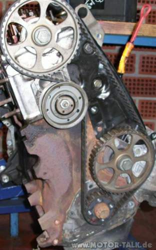

Habe gerade mal den Auspufftopf und die Kunststoffabdeckung abgenommen und alles mit Druckluft trocken geblasen.
Nach etwa 2-3 Min zeigt sich wieder Nässe, und zwar zunächst in dem rot umrandeten Bereich.
Das Wasser tritt unter dem inneren Abdeckblech (links oben) hervor, kriecht (unter anderem) unter das im Bild zentrale Blech (dickwandig) und ist nach kurzer Zeit auch in der Bohrung in diesem Blech zu sehen (gelb markiert).
Das Wasser tritt also vermutlich oberhalb der rot markierten Stelle aus dem Kühlwassermantel aus.

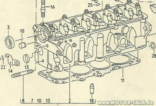

Frage: Was gibts in dieser Gegend für (im Regelfall dicht verschlossene) Öffnungen, oder auch durchgehende Gewindebohrungen (z.B. für den Stehbolzen zur Befestigung der Spannrolle)?
Mir ist schon klar, dass ich das innere Abdeckblech (und damit auch die Spannrolle, die Zahnriemenscheibe der Nockenwelle und vermutlich noch weitere Kleinigkeiten abbauen muss, um den vermuteten Ort des Übels genauer lokalisieren zu können.

Durch Stehbolzen sollte eigentlich kein Kühlwasser laufen. Entweder Kopfdichtung oder Froststopfen im Zylinderkopf. Dann müßtest Du den Zahnriemen, Nockenwellenrad und das Blech abnehmen. Ein ganz übles Foto hatte ich im Golf 3 Forum gesehen. Da war in dem Zahnriemenbereich der Motorblock durchgerostet.

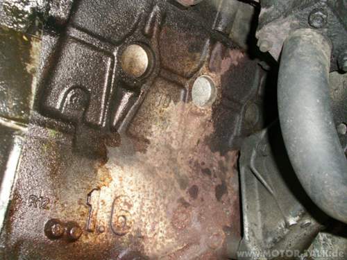

vermutlich der O-Ring, der hinter dem Halter der Einspritzpumpe liegt. Beim KY ist der Durchmesser der Zylinder so groß, das im Normalfall der 1. Zylinder nicht komplett von Kühlwasser umströmt wäre. Um dem Abzuhelfen, wurde der ESP-HAlter augebeuelt und im Motorblock ist ein Loch. Das Ganze wird mit einem O-Ring gedichtet und der wird undicht sein, dann tropft es genau an der Stelle hinten am Motor leicht links auf den Boden.
Reparatur ist aufwendig (esp muss raus etc) und sollte mit dem Wechsel des Zahnriemens kombiniert werden.
Gruss
Harro
@ Harrossurfjoker. Meinst hinter diesem Halter ?
Vw-1-6-diesel

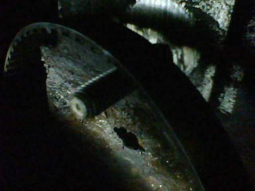

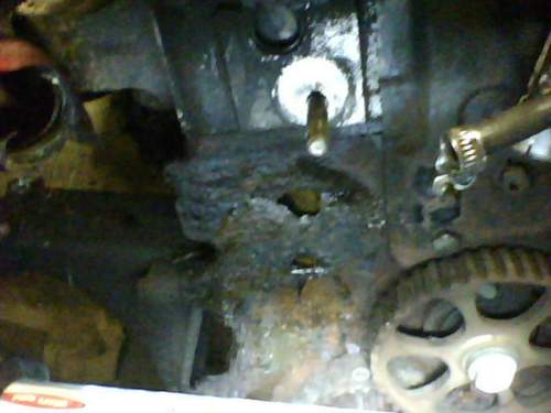

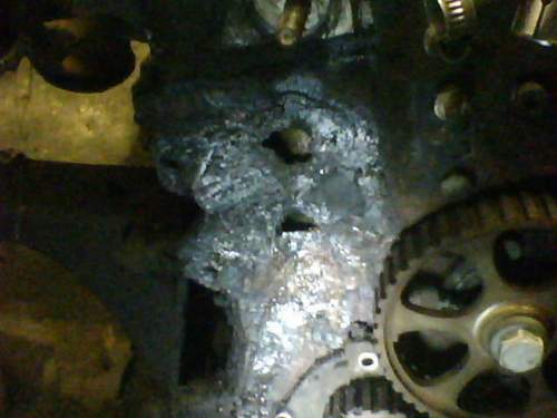

Themenstarteram 11. Dezember 2013 um 16:36
Der Tipp, das ESP-Rad erst garnicht zu demontieren und es so zu probieren ist nicht schlecht.
Allerdings kommen mir langsam Zweifel, ob es überhaupt an dem O-Ring (unter der ESP-Halterung) liegt.
Wie ich schon im Themenstart geschrieben habe, tritt das Wasser zuerst unter dem inneren Abdeckblech hervor (siehe Bild, das Gerinsel nimmt ungefähr den mit roten Pfeilen markierten Weg).
Schwer vorstellbar, dass das Wasser, von dem undichten O-Ring (unter der ESP-Halterung) erstmal praktisch waagerecht nach links (unter das innere Abdeckblech fließt.
In Deinem (tommel1960) ersten Beitrag hier hast Du den Froststopfen erwähnt, der ja ungefähr mittig zwischen dem Spannrollenbolzen und der Nockenwelle liegt.
Diese Position liegt exakt über der Stelle, wo das Wasser unter dem inneren Abdeckblech hervortritt.
Außerdem ist der Wasserverlust mittlerweile doch recht groß geworden (...ich hätte es nicht beschreien sollen.), heute morgen war unter dem Heck bereits ein etwa halbmeter großer Fleck und breite Fließspuren zur gegenüberliegenden Straßenseite (Bus seit 4 Tagen nicht bewegt).
Das kann ich mir bei Undichtigkeit des bewussten O-Rings und auch bei einer lecken Kopfdichtung kaum vorstellen.
Falls also ein undichter (durchgerosteter?) Froststopfen die Ursache ist, wie wäre dieser Schaden zu beheben?
Andreas
Moin,
ich würde vorschlagen, das Du erstmal den Bereich freilegst und dann weitersiehst, ein defekter bzw bei Nachtfrost und fehlendem Rostschutz rausgeflöppter Froststopfen sind natürlich auch möglich, aber ohne Freilegen der betroffenen Stelle kommst Du nicht weiter. Der Dichtring hinter dem ESP-Halter ist nur die erfahrungsgemäß wahrscheinlichere Ursache.
