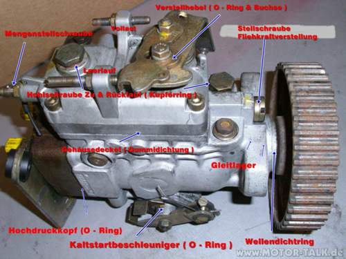

Durch Stehbolzen sollte eigentlich kein Kühlwasser laufen. Entweder Kopfdichtung oder Froststopfen im Zylinderkopf. Dann müßtest Du den Zahnriemen, Nockenwellenrad und das Blech abnehmen. Ein ganz übles Foto hatte ich im Golf 3 Forum gesehen. Da war in dem Zahnriemenbereich der Motorblock durchgerostet.
th
Moin,

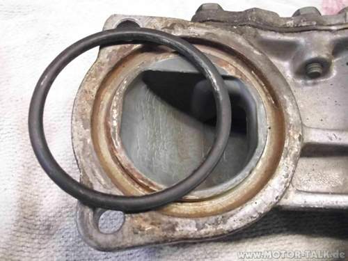

vermutlich der O-Ring, der hinter dem Halter der Einspritzpumpe liegt. Beim KY ist der Durchmesser der Zylinder so groß, das im Normalfall der 1. Zylinder nicht komplett von Kühlwasser umströmt wäre. Um dem Abzuhelfen, wurde der ESP-HAlter augebeuelt und im Motorblock ist ein Loch. Das Ganze wird mit einem O-Ring gedichtet und der wird undicht sein, dann tropft es genau an der Stelle hinten am Motor leicht links auf den Boden.
Reparatur ist aufwendig (esp muss raus etc) und sollte mit dem Wechsel des Zahnriemens kombiniert werden.
Gruss
Harro

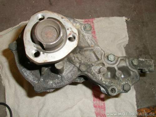

@ Harrossurfjoker. Meinst hinter diesem Halter ?
Vw-1-6-diesel
ja harro meint den halter und ich auch. wenn zahnriemen raus dann das gleich aufmachen

...Thanx für die Tipps, vor allem an Harro.
Ich denke, der undichte O-Ring hinter der ESP-Halterung ist die Ursache.
Leider ist die Reparatur noch aufwändiger, als ich befürchtet habe. Glücklicherweise ist das Leck nicht derart, dass es plötzlich zu einem dramatischen Wasserverlust kommen kann.

Moin,
also, Entlüften nach Vorschrift, Wagen vorne 40 cm hoch, Heizung aufgedreht, Gas auf 2000 Umdrehungen und hinten neben der Batterie in den Behälter einfüllen, solange bis vorne Wasser kommt, dann hinten zumachen und Gas wieder runter. Dann ne Runde um den Block und nochmal die Prozedur wieder holen, also Gas auf 2000 umdrehungen, vorne aufmachen, wenn Wasser kommt, alles gut, eventuelle Luft rauslassen und dann Motor aus und den Behälter hinterm Nummernschild vollmachen, was bischen Restwasser saugt er sich dann daraus.
Zahnriemenwechsel nach Vorschrift, musst mal googeln, da gibt es diverse Anleitungen. Allerdings braucht es dafür Spezialwerkzeug und das Wissen, das es ein umbemerkter Fehler zum Motorschaden führen kann.

Bei der Demontage der ESP-Halterung will ich im Prinzip ähnlich vorgehen: Wasser ab, Zahnriemen raus (wie oben beschrieben),ESP wirkungsvoll fixieren (...darf sich definitiv KEIN halbes Grad bewegen), dann Riemenscheibe ab, die drei Halteschrauben raus und die ESP-Halterung vom Motorblock abschrauben (4 x Inbus).
Dazu noch folgende Frage: Wie ist die ESP-Riemenscheibe auf der Welle gegen verdrehen fixiert, durch Verzahnung oder mit Nut/Feder?
Andreas
Das mit dem Zeichnen und alte Stellung der Riemenscheiben geht zur Not, ist aber nicht hundertprozentig. Bedenke das zwischen Kolben und Ventil (bei Überschneidung) nicht viel Platz ist. Da zählt jeder hundertstel mm. Richtig gemacht wird es: Riemenscheibe unten abnehmen; V - Deckel ab, 1. Zyl auf OT, Nockenwellenrad lösen (Konus auf der Welle) mit Hammer und Durchtreiber durch das kleine Loch im Blech von der Nockenwelle schlagen, Nockenwelle mit Lineal vorne abstecken, Pumpe mit Absteckdorn gegen Verdrehen sichern, Spannrolle lösen und Zahnriemen abnehmen. Das ESP Pumpenrad ist auf dem Konus der ESP Welle mit Halbmondkeil gesichert und sehr schwer zu lösen (Abzieher)
Als Spezialwerkzeug brauchst Du: Absteckdorn ESP, Lineal zum Zentrieren der Nockenwelle, Meßuhr zum Förderbeginn einstellen, Gegenhalter zum Festhalten der Nockenwelle und ESP Antriebsrad, Drehmomentschlüssel.
Vielleicht brauchst Du das Esp Rad nicht abnehmen. Die 3 Besfestigungsschrauben der ESP lösen und Die 4 Schrauben vom Halter am Motorblock. Das ganze wegdrücken, und kommst vielleicht so an den berüchtigten Dichtring.

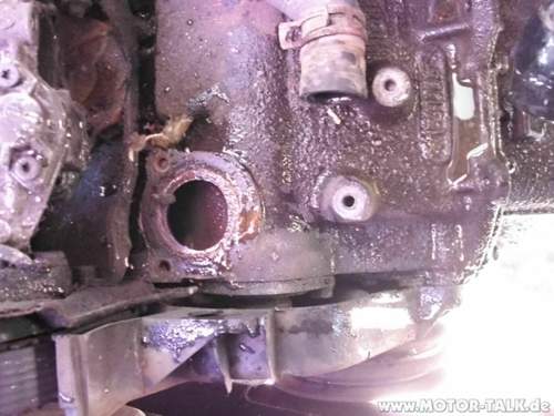

Themenstarteram 11. Dezember 2013 um 16:36
Der Tipp, das ESP-Rad erst garnicht zu demontieren und es so zu probieren ist nicht schlecht.
Allerdings kommen mir langsam Zweifel, ob es überhaupt an dem O-Ring (unter der ESP-Halterung) liegt.
Wie ich schon im Themenstart geschrieben habe, tritt das Wasser zuerst unter dem inneren Abdeckblech hervor (siehe Bild, das Gerinsel nimmt ungefähr den mit roten Pfeilen markierten Weg).
Schwer vorstellbar, dass das Wasser, von dem undichten O-Ring (unter der ESP-Halterung) erstmal praktisch waagerecht nach links (unter das innere Abdeckblech fließt.
In Deinem (tommel1960) ersten Beitrag hier hast Du den Froststopfen erwähnt, der ja ungefähr mittig zwischen dem Spannrollenbolzen und der Nockenwelle liegt.
Diese Position liegt exakt über der Stelle, wo das Wasser unter dem inneren Abdeckblech hervortritt.
Außerdem ist der Wasserverlust mittlerweile doch recht groß geworden (...ich hätte es nicht beschreien sollen.), heute morgen war unter dem Heck bereits ein etwa halbmeter großer Fleck und breite Fließspuren zur gegenüberliegenden Straßenseite (Bus seit 4 Tagen nicht bewegt).
Das kann ich mir bei Undichtigkeit des bewussten O-Rings und auch bei einer lecken Kopfdichtung kaum vorstellen.
Falls also ein undichter (durchgerosteter?) Froststopfen die Ursache ist, wie wäre dieser Schaden zu beheben?
Andreas
Moin,
ich würde vorschlagen, das Du erstmal den Bereich freilegst und dann weitersiehst, ein defekter bzw bei Nachtfrost und fehlendem Rostschutz rausgeflöppter Froststopfen sind natürlich auch möglich, aber ohne Freilegen der betroffenen Stelle kommst Du nicht weiter. Der Dichtring hinter dem ESP-Halter ist nur die erfahrungsgemäß wahrscheinlichere Ursache.
Man kann übrigens die montierte ESP samt Halter und Rad ohne weitere Demontage als ein Stück abbauen , wenn man am hinteren Ende der ESP die Befestigungsschraube unter den Abgängen zu den Düsen entfernt. Hat dem theoretischen Vorteil, das der Motor, sofern die restlichen Steuerzeiten stimmen, nach der Wiedermontage läuft und man gefahrlos zu einer Werkstatt fahren kann und dort den Förderbeginn per Messuhr einstellen kann.
