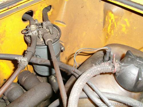

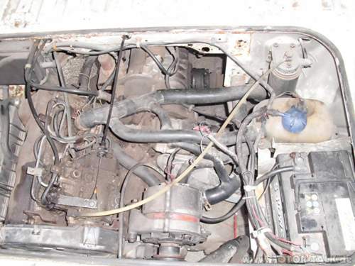

Zu meinem Problem: Ich habe einen KY von 1987 mit ca. 200000km Laufleistung. Vor kurzen wollte ich mit dem Schätzelein ca 380 km nach Hause fahren. Auf halber Strecke plötzlicher Leistungsabfall und ging aus. Noch während der Fahrt wieder angesprungen. Dies hat er dann dreimal gemacht. Zwischendurch musste ich rechts ran und nach wenig orgeln sprang er auch wieder an. Nach dem vierten mal leider gar nicht mehr und musste nach hause geschleppt werden.
Zuhause nächster Tag springt dat Ding einfach wieder an als wäre nichts gewesen. Nun habe ich Dieselfilter, "Knackfrosch" und die Einspritzdüsen inkl Rücklaufleitungen erneuert. Nun hatte ich gelesen das vllt auch der evtl Rostpartikel oder was auch immer in den Dieselfilter schießen kann wollte ich das ausschließen und habe zusätzlich einen transparenten Dieselfilter davor gesetzt (siehe Fotos). Demnach scheint der Sprit ausn Tank nicht verschmutzt zu sein. Karre springt auch normal an.
Nun wollte ich letztens eine Probefahrt machen. Rein, kurz glühen dann war er sofort da. Raus zur Tanke. ca 200m Kippen holen und zack. Wieder erst nach langen orgeln angesprungen.
Jetzt stellt sich für mich die Frage wie ich wo weiter suchen kann ohne alles zu erneuern. Der transparente Dieselfilter ist immer nur halb gefüllt. Also auf Niveau vom Schlauch (Normal???). Irgendwo scheint er ja Luft zu ziehen. Letztens habe ich den transparenten Dieselfilter geschüttelt damit die Luft entweichen kann. Er war dann fast komplett gefüllt. Im Schlauch zur Einspritzpumpe hat man dann auch die Luftblasen gesehen. Beim Ausstellen ist dann das Niveau im Filter wieder gesunken.

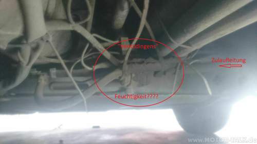

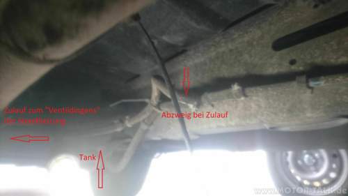

Ich habe noch eine Stillgelegte Standheizung verbaut. Da geht vorne bei der Zulaufleitung noch eine Leitung dahin ab. Und meines Erachtens ist dort an einem "Ventildingens" Feuchtigkeit zu erkennen. Oder es ist normal !??

Dieselfilter
Ventildingens der Standheizung
Abzeig zur Standheizung

Hallo, überpfrüfe mal den Absteller an der Einspritzpumpe. Vieleicht hast du da ein Kontaktproblem oder er ist defekt. Ich hattte mir mal eine Eigenbaudiebstahlsicherung dazwischengebaut. Als der Schalter oxidiert war ist er mir auch bei der Fahrt ausgegangen. Das Kabel dort mal abziehen und Kontakt säubern.
So ein Vorfilter hatte ich auch, um den teueren Hauptfilter zu "schonen". Nehm bloß ein in Reserve mit, bin 2 x liegengeblieben. Hatte sich etwas dichtgesetzt, und bei - Temperaturen blieb er stehen. Wenn Du durchsichtige Hin und Rücklaufleitungen an der ESP hast, nachschauen ob bei Motorlauf Luftblasen zu sehen sind.

Der Filter war bei meinem KY auch nur zu 3/4 befüllt, hab den vorm Winter getauscht, da er sich fast zugesetzt hatte. Kam noch Frost dazu, blieb er nach ca 2 Km stehen. Also immer einen in Reserve dabei haben. Andere Diesel hatten ein Feinsieb als Vorfilter, das durchsichtige "Schnapsglas" konnte abgeschraubt, und der Filter gereinigt werden. So etwas wollte ich mir einbauen, aber das mit dem Benzinfilter ist einfacher.

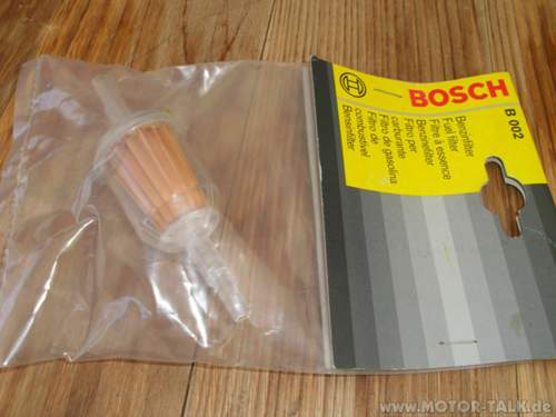

Der Filter im KY ist wesentlich teurer (und auch aufwendiger zu wechseln) als der geschraubte im CS. Da meiner mal liegenblieb, mit (meiner) Frau am Steuer. Ursache war der dichtgesetzte Filter, dann hab ich diesen Benzinfilter vorgeschaltet, um zu sehen warum er dicht war. Irgentwelcher Sott muß ja im Tank sein, da ich den 1 x im Jahr gewechselt hab. Wie gesagt, Ersatzfilter, oder ein Röhrchen zum Überbrücken hatte ich dabei.
Übrigens der Filter beim Kumpels sein CS wurde wohl noch nie gewechselt. Hat jetzt 230.000 runter , und läuft immer noch ohne Macken.

Benzinfilter
