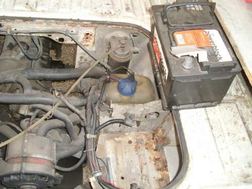

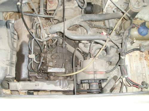

Nun schmeiß doch erst einmal eine andere Batterie rein. Eine Lichtmaschine braucht einen Erregerstrom, um Saft zu produzieren. Wenn alles tot ist, lädt die also nicht. Der der Bully ein elektrisches Abschaltventil hat, kann er nicht anspringen.
Edit: Bopp war schneller. :)
38 Antworten
Hast du die Batterie mttlerweile wieder geladen?
Nein, aber ist das überhaupt notwendig? Bus müsste doch durch Anrollen schon Anspringen...
Ich nehme an, daß es ein Benziner ist.
Wenn ja, dann hat der eine Batteriezündung, die natürlich auf eine funktionsfähige Batterie angewiesen ist, um einen ausreichenden Zündfunken zu erhalten.
Nein ist Diesel... Aber es müsste doch ein geschlossener Stromkreis ausreichen oder? Und wenn ich ihn im Gefälle anrolle müsste das für den Zündfunken mehr als ausreichen... Deshalb vermute ich die Zündung...
Der kann nicht anspringen weil die Drehstromlima keine Erregerspannung von ca 4 Volt hat.
Selbst beim Diesel geht es nicht da das Abschaltventil nicht angesteuert wird.
Bei den alten Gleichstrom Limas ging das .hier aber nicht.
B 19
Aaaaaaahh... Alles klar, macht Sinn dann :)))
Dann probier ichs mal so...
Was ist die Drehstromlima?
Drehstrom-Lichtmaschine
Wäre es nicht einfacher und billiger mit einer einfachen Starterhilfe?
Und dann? Deine Batterie ist trotzdem kaputt.
er muß auch vorglühen
Ohhhhhhhhh das naheliegenste zuerst. Batterie platt? Aufladen oder neue rein. Fertig. Muss ja so oder so. Wenn das nicht hilft kann man überlegen was los ist.
Habe mir nun eine Starthilfe organisiert... Aber alles was kommt ist ein Surren im Motorraum, wie ein Ventilator. Motor macht sich nicht einmal die Mühe zu starten. Wtf???
