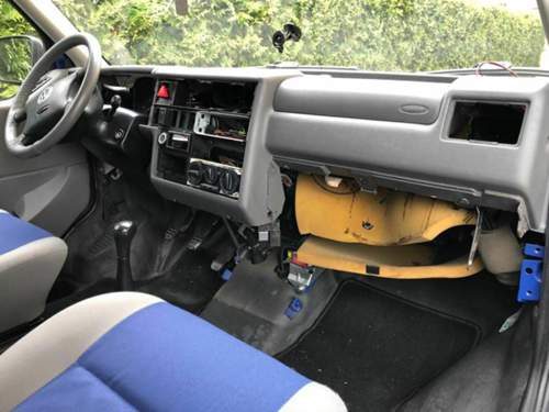

Themenstarteram 1. November 2020 um 12:23
Grundsätzlich hast Du recht, viel geschraubt habe ich nicht, aber ich habe mich trotzdem entschieden die Große Operation zu machen. Weil seit längerem, aus den Luftdüsen fliegt Haufen Schaumstoff und die Luftregulierung funktioniert auch nicht mehr richtig. Im Sommer ist es egal, aber im Winter ist blöd wenn die Luft überall hin pustet nur nicht auf die Scheiben. Ich denke ich muss an die klappen dran und das liegt auf dem Weg. ;)
Ich habe soweit alles bis auf den Tacho, den Lichtschalter, den Warnblinker und das Lenkrad ausgebaut. Die auszubauen ist kein Problem.

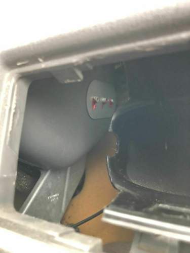

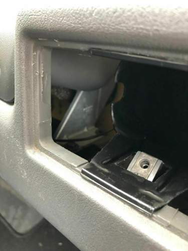

Nun hänge ich jetzt beim Beifahrerairbag. Die vier Schrauben die den Airbag halten sehe ich. Nur wie kann ich den Airbag rausholen? Wie kann ich die Klappe lösen?

Vorher schon gegooglet?
Ich gehe jetzt davon aus, dass Du geschult bist und weißt, wie und was Du tust: https://www.t4-wiki.de/wiki/Airbag#Gepolsterte_Schalttafel

;) Bei mir sieht der Airbag (die Abdeckung) etwas anders aus als aufm Bildchen in Wiki.
Und die besagte drei Kreuzschlitzschrauben habe ich nicht irgendwo gesehen.
Aber ich gehe jetzt davon aus es bei mir je Seite 3 Torxschrauben sind. Allerding sind diese mit roter Farbe fixiert und an solchen Schrauben zu drehen habe ich etwas Respekt. Die Info habe ich bis jetzt leider nicht ergoogelt.
danke und beste grüße
wilson

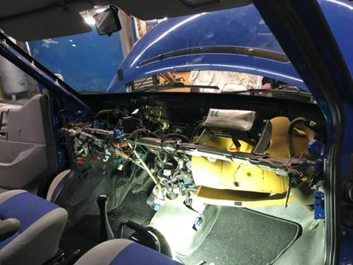

Themenstarteram 3. November 2020 um 22:08
Ja das sind sie, rechts und links je drei kleine Torx Schrauben. (Siehe das Bild oben) Ganz gefährlich mit komischen Blech und roter Farbe versiegelt. Rechts kommt man dran. Links ist unmöglich, brauchst Kinderhände oder Armaturenbrett muss gelöst werden, dann etwas nach vorne und nach oben bewegt werden. Danach kommt Mann an die Schrauben dran.
Wer Armaturenbrett raus haben möchte, kann Beifahrerairbag und die Abdeckung drin lassen. (Zumindest bei bj. 12.1999) Die Info hätte mir viel Arbeit und Zeit gespart.
Der Armaturenbrett ist raus. Bis jetzt ohne großen Verlusten. Das schlimmste ist der brüchige Plastik. Die Schrauben sitzen so fest, dass beim lösen die Ösen weg brechen.

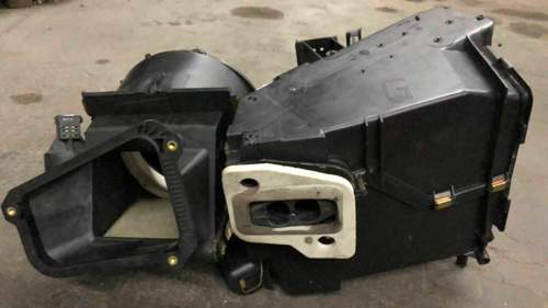

Der Heizkasten ist morgen dran, die Lamellen werden neu beklebt. Dann Wärmetauscher und Verdampfer.

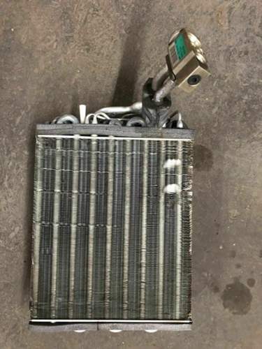

Endlich bis zum Verdampfer durchgedrungen. Bei VW gibt’s das Teil nicht mehr. Die Produktion wurde vor vier Jahren abgestellt. Habe bei drei Anbietern im Netz bestellt die angeblich passen sollten. Alle drei zurückgeschickt, weil die Form, die Anschlüsse oder der Temperaturfülleranschluss nicht passend waren. Alle Werkstätte in der Gegend, Ebay etc. sogar einige Anbieter in Spanien und UK, Telefonate und Bildabgleich, war es nicht zu finden.
Spülen, ist ein Zauberwort + Kosten ca. 150 -300€. Nach genauer Nachfrage bei BOSH Dienst und Kühler Spezialisten (Bauer & Service) hieß: „Man kann ein System spülen, aber nicht Verdampfer. Macht nur Sinn, bei relativ neuen Komponenten und wenn man die Arbeit sparen möchte. Und gibt’s keine 100%ge Garantie. Das Problem ist der Verdampfer, wenn man verstanden hat wie das Ding gebaut ist, versteht man warum das so ist.“ Die Kosten für neue Teile (Trockner, Kondensator, Expansionventil) lagen bei 140€. Die Leitungen waren ehe alle lose, die habe ich mit lauwarmem Wasser mit etwas Spüli und ordentlich Druck selber gespült und einige Tage trocknen lassen.
Also, alten Verdampfer wieder rein, neuen Wärmetauscher (der alter war tatsächlich undicht), neue Radialgebläse rein und die Lamellen im Lüftverteilerkasten erneuert. Und … Kasten zu Affe Tod. Rest (Kondensator, Trockner, Expansioventil) waren eine Klack-Sache.
Ist schon viel Arbeit, aber wenn man ein System hat, geht eigentlich. Vier bis fünf Abende inkl. Dichtungen und Unterdruckschlauche erneuern, sauber machen und Kleinkram etc., ist ganz entspannt zu schaffen. Für einen der geübt im schrauben ist, geht mit Sicherheit noch schneller :-)
