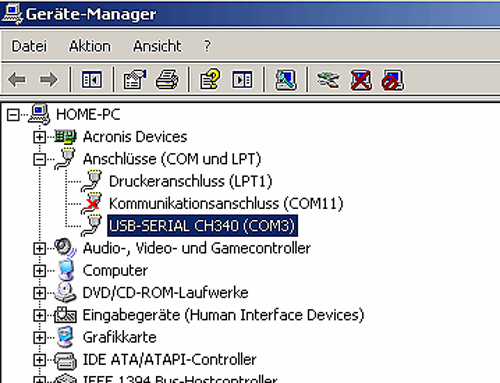

Okay schon mal danke für die schnelle Antwort. Termin habe ich Freitag Nachmittag. Weil mit meinem Diagnose Teil komme ich nicht klar. Sagt immer nicht verbunden bzw Steuergerät nicht gefunden. Ich weiß nun nicht ob es an der Software bzw ich da einen Fehler gemacht habe. Eine Erklärung für etwas dumme wäre schön. Ich weiß Zündung an.... Bloß dann ist die gasanlage nicht an und lässt sich auch nicht anschauen. Funktioniert das trotzdem? Habe mir mehrere Diagnose Tools runter geladen. Leider waren fast alle nur in polnisch oder englisch was nicht gerade meine Stärke ist. Bei meiner brauche ich doch nur den kleinen Stecker, oder? Habe das Teil 2014 gekauft und die Bude gibt es nicht mehr.
Mapsensor wurde gesagt, Verbindung herstellen, Software und Interface dürften passend sein. Hast Du Treiber für das Interface korrekt installiert, schau dazu im Gerätemanager unter Anschlüsse (Com und LPT) nach, dort müsste ein USB Seriell Adapter zu finden sein, der auch einen Comport bekommen hat, (COM1) oder so. Ist das so, probiere, ob die Verbindung bei laufendem Motor klappt. Wenn statt dessen die Treiber noch fehlen, kenne ich 3 Varianten für solche Kabel:
Profilic - http://www.prolific.com.tw/.../...3_Prolific_DriverInstaller_v1160.zip
FTDI - http://www.ftdichip.com/Drivers/VCP.htm
CH34x - http://shelvin.de/arduino-dccduino-usb-treiber-installieren/

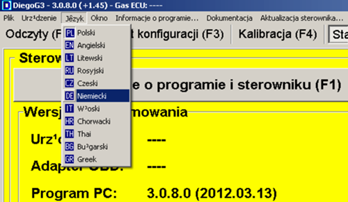

Die Sprache lässt sich in Der Software auch auf Deutsch umstellen.
Geraetemanager-usb-seriell
Diego-sprachauswahl
