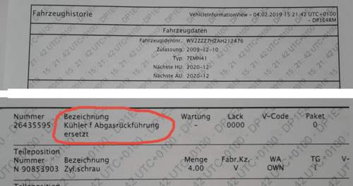

Themenstarteram 28. Dezember 2019 um 20:56
ich habe nur die zwei bekommen

Die sind nur für die ZV und nicht für die Standheizung.
Hoffentlich hat man dir auch einen neuen Motor in den Kofferraum gelegt wenn der nicht gerade erst getauscht wurde wird den sonst sicher bald brauchen.
