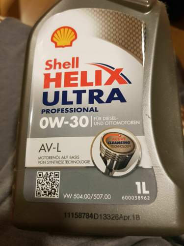

Ölwechsel gab es bei Mr. Wash mit original 0W-30 Helix Ultra ECT C2/C3 Shell Öl Longlife für 30.000 Kilometer für 100 Euro.
Das war das einzige was es gab. Ich nehme gerne ein anderes das ich alle 10.000 Km wechsele, so habe ich es bisher mit allen Autos gehalten. Was für nicht longlife Öl kann ich in dem Motor fahren?
Nun sagt mir meine Anzeige im Auto das ein Service fällig ist. Kann mir jemand sagen was der Service bei 348.625 Kilometern beinhalten sollte? Gibt es da Vorgaben?
Danke
Nimm besser nichts anderes als das 0W30! Ich weiß jetzt nicht ob der auch den Alu Block hat... aber der Turbolader wird es dir danken. Beim Alu Block sowieso nichts anderes! Nur eben zwischen 10-15000 wechseln! Mein BPC fühlt sich wohl damit. Und der hat auch schon 250000 abgespult mit erstem Turbolader. Service bei der Laufleistung könnte Zahnriemen sein. Oder eben Öl. Meiner hört bei 180000 bis auf Öl auf zu meckern.

Naja, mein BPC ist BJ 2006 mit DPF! Den Zahnriemen hat VWN glatt vergessen einzubauen! Läuft aber auch ohne ganz gut!
08-09 soll was heissen? Baujahr? Ab 09 gab es nur noch CR Diesel! Das VW 50700 ist ein 0W30 und gehört in den BPC Motor. Öle nach VW 50601sind idr. 5W30 mit höherem Asche Gehalt.
506.01 ist 0W30 für AXD und AXE.
507.00 ist 5W30 für die nachfolgende Motorengeneration BPC und BNZ.
Ende!
