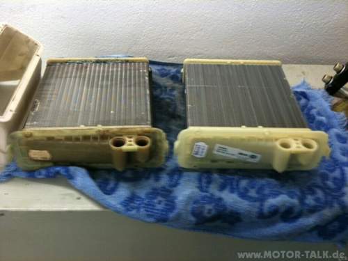

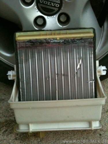

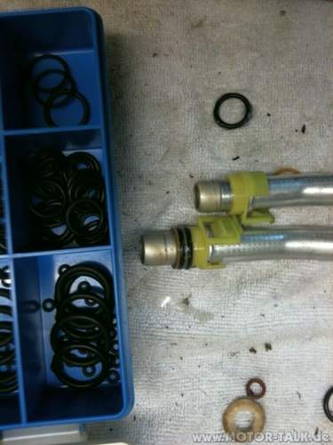

Den wärmetauscher würde ich komplett tauschen. Manche hatten wohl schon Erfolg mit dem Festziehen der Schraube am WT-Eingang, bei mir war das nicht der Fall. Warum war dann nach dem Ausbau klar - siehe Bilder. Ich habe dann einen WT von Behr bei FT-Albert für 95€ gekauft. O-Ringe werden immer mitgewechselt.
Zum Ölverbrauch: wenn er nirgendwo rausdrückt und die Ölfalle schon gemacht wurde, dann würde ich erstmal das (dann hoffentlich sich nicht mehr verflüchtigende) Kühlwasser beobachten, ob dieses sich mit Öl anreichert. Ansonsten würde ich einmal den unteren Schlauch am LLK abziehen und schauen wie viel Öl darauskommt. Ist es viel, dann ist eher der Turbo hin.
Gruss,
Uli

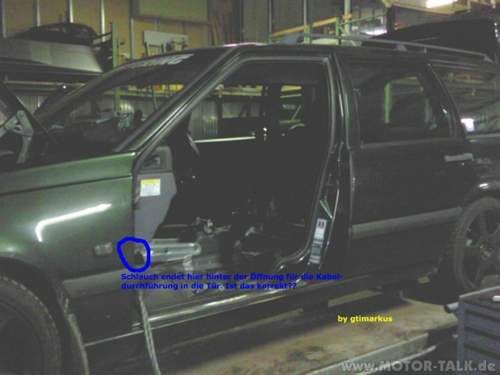

Bei meinem habe ich gerade gestern abend festgestellt, dass ich die Volvo Ing. doch noch nicht ganz verstehe. Warum endet der Ablaufschlauch des Schiebedaches inmitten der Karosserie. Vorne wo die Tür angeschlagen ist auf Höhe der Kabeldurchführung. Wo läuft denn da das Wasser ab?
Markus
