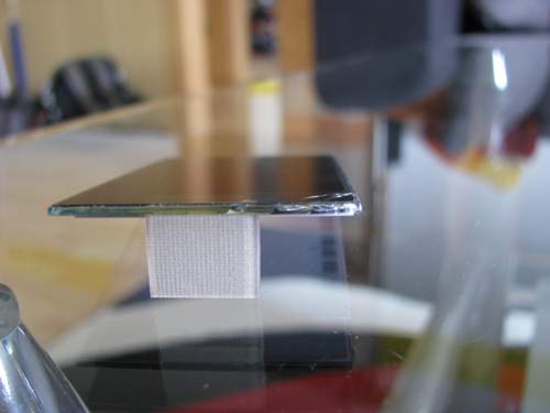

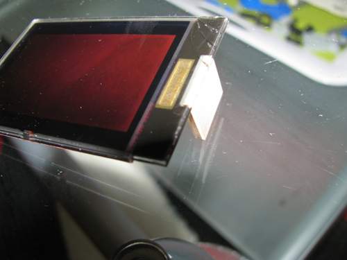

Noch zu sagen habe ich das wenn man die Displays bewegt also beim Kilometer angeige kommen so paar Striche nur kurz bzw wenn man das Display von oben rein legt aber bei der Uhrzeit kommt das nicht ?
Schließen die Gummis bündig mit dem Glas (Display) ab?
Versuch die Gummis doch mal zu verrutschen oder dreh sie mal.
Themenstarteram 18. Juli 2016 um 18:05
Weiß ich nicht genau habe Bilder gemacht.

Siehst du etwas auf den Bilder bzw kannst du was erkennen ?
