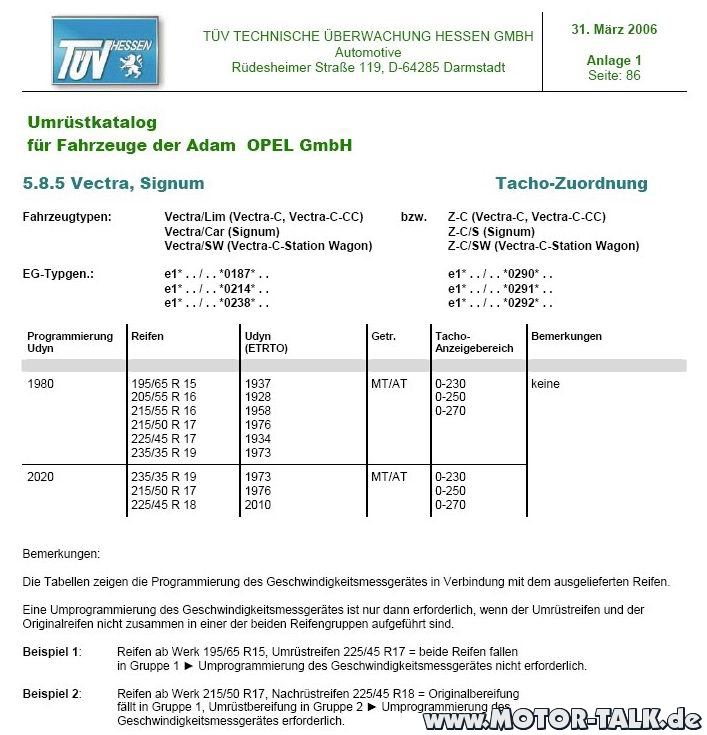

Sagt mal, geht Euer Tacho auch so ungenau?
Bei einer amtlich festgestellten Geschwindigkeit von 50 km/h habe ich mit den Winterrädern in 215/55R16 eine Abweichung von acht Prozent, denn der Tacho zeigte 54, mindestens. :o
Von den Sommerrädern in 215/50R17 bin ich solche Abweichungen nicht gewohnt.
Eine Woche vorher war es an gleicher Stelle(!) jedoch genau so. Was läuft da falsch? :rolleyes:
PS: immerhin kein Punkt. :)

Du musst dir evtl. mal den richtigen Index programmieren lassen vom FOH. Muss man kucken wie welche Reifengrößen eingestuft sind und das muss man beim Wechsel dann entsprechend umstellen lassen beim Händler, eben damit der Tacho immer möglichst genau anzeigt.

Wenn man die beiden Reifendimensionen vergleicht, ändert sich der Abrollumfang rechnerisch nur um 1%. Das wären bei 100 km/h ja nur 1km/h Unterschied. Da muß man die Reifengruppe bestimmt nicht umprogrammieren lassen.
Edit: Müsste man eigentlich doch!

Umprogrammieren muß man zwischen den beiden genannten Größen nicht, die Angabe im Link ist definitiv falsch, weil unvollständig.
Der Opel-Umrüstkatalog macht das eigentlich nur bei der Dimension 225/45R18 in Kombination mit den anderen gängigen Größen erforderlich (siehe Anlage).
Aber Danke für Eure Anteilnahme, das Thema ist ja nicht ganz ernst gemeint. ;)
Welche Reifengruppe ist denn bei Dir eigentlich eingestellt? In einem Thread stand nämlich drin, daß ab Werk wohl immer Gruppe 2 (2020mm) eingestellt ist.
Achim

Der Tabelle nach ist aber alles andere als Gruppe 1 bzw. Udyn = 1980 mm unlogisch, weil mein Fahrzeug mit  215/50R17 ausgeliefert wurde und alle Größen der Gruppe 1 (mit Ausnahme der 19"), aber nicht die ausschließlich in Gruppe 2 genannten 18" im Fahrzeugschein aufgeführt wurden.
Basisausstattung waren damals 215/55R16 (also das, was ich im Winter fahre), diese Größe steht aber nur in Gruppe 1.

Da die alten Links seit "Motor-Talk 2.0" nicht mehr gehen, ist es vielleicht hilfreich, die Tachozuordnung hier noch mal gebracht zu haben.
Umprogrammieren werde ich wegen einer möglichen Abweichung von einem Prozent bestimmt nicht. Allerdings bin ich nun wirklich rat- bzw. planlos. ;)
Mir ist leider nicht klar, weshalb 215/50-R17 und 235/35-R19 sowohl in Gruppe 1, als auch in Gruppe 2 aufgeführt sind. Vor allem wird dadurch das Umrüstbeispiel von 215/50-R17 auf 225/45-R18 unlogisch, da beide in Gruppe 2 sind :rolleyes:
Kann jemand von Euch etwas dazu sagen?

Da die Dimension 225/45R18 mit 2010 mm den größten Abrollumfang in der Tabelle hat und Tachos prinzipiell nicht nachgehen dürfen (auch nicht mit neuen Reifen), wäre eine Auslieferung aller Vectras mit der Einstellung "2020 mm" für mich schon plausibel, da solche Räder als Sonderausstattung bestellbar sind.
In der Praxis fände ich das allerdings unglücklich, weil man auf wenige und relativ große und damit teure Rad-/Reifenkombinationen beschränkt ist, wenn man nicht umprogrammieren will. Außerdem ist weder Handbuch noch COC hier aussagekräftig.
Kennt denn niemand hier den Standardwert?
