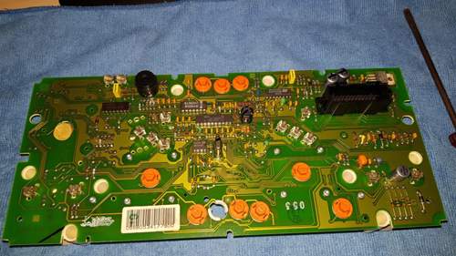

mein Tacho funktioniert nicht mehr richtig. Kilometerzähler und Drehzahlmesser gehen nicht. Dazu zeigt es keine Kilometeranzahl und die Uhrzeit an. Es funktioniert nur die Temperatur und Benzinanzeige. Weiß jemand woran es liegt? Fehlerspeicher wurde ausgelesen keine Fehler. Sicherungen alles in Ordnung.

Dachte da gibt es vllt andere Ursachen die für Kilometerzähler und Drehzahlmesser zu ständig sind. Oder kann man einfach ein Gebrauchtes anderes Tacho anschließen? Kontrollleuchten geht auch nur die Batterieleuchte.

@Golf3Fahr3r schrieb am 21. Februar 2025 um 21:24:41 Uhr:
Na klar kannste das.
Prüf die Masserverbindungen, das Kombiinstrument hat zwei. Ebenso die Sicherungen.
Das Kombigerät hat die Klemme 30 Versorgung (U.a. die Displays) und Klemme 15, damit wechselt es in den Betriebsmodus. Ein Teil scheint da zu laufen, da Tank- und Wassertempanzeige funktionieren.
Daher mal das Kombi ausbauen und am Stecker nachmessen.
Masse (2x) durchpiepsen, Klemme 30 prüfen und Klemme 15 ebenso.
Kalte Lötstellen!?
Sorry war gestern Abend schon etwas spät, ich hatte bei meinem Golf 3 diverse kalte Lötstellen, besonders in dem Bereich wo der Stecker gesteckt wird. Ich habe ihn zerlegt und sauber nachgelötet, seitdem geht wieder alles.
Der Stecker wackelt halt seit 30 Jahren, bei jeder Bodenwelle, an der Tachoeinheit. Auf dem Bild kann man sehen dass die Lötstellen alle gerissen (kalt) waren.
Danke für die Antworten ich werde mal den Tacho ausbauen und auf kalte Lötstellen überprüfen. Benzin und Tankanzeige geht vllt bekommt er echt kein Strom an den anderen Stellen (Kilometerstand,Uhrzeit, Kilometermesser, Drehzahlmesser alle Kontrolleuchten bis auf Batterie) Bei einem anderen Tacho weiß ich nicht ob er Plug and Play funktioniert.
