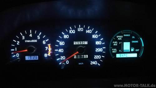

Moin moin zusammen. Ich habe hier im Forum schon versucht herauszufinden wie man den Tacho vom V40 komplett ausbauen kann. Habe schon alles mögliche versucht. Er passt aber nicht durchs Lenkrad und auch nicht am Lenkrad vorbei. Ich meine Glühbirnen für die Beleuchtung wechseln geht, wenn man sich nicht zu blöd anstellt, aber mein Plan war eigentlich einen Tacho einzubauen, der einen digitalen Kilometerstand hat. Zur Zeit habe ich noch den originalen Tacho mit der analogen Tageskilometer und Gesamtkilometer Anzeige samt Bordcomputer drin. Dieses möchte ich aber ändern, denn die digitale Tankanzeige nervt mich. Die Frage ist, kann ich jeden Tacho einbauen? Denn meiner hat sogar noch ne Tachowelle.
Würde mich über eine Antwort freuen

Geschwindigkeitssignal kommt vom ABS-System. Aber zuerst würde ich mal die Anschlusstecker und ihre Belegung prüfen bevor ich maich an den Umbau wagen würde. Aber hier gibt es irgendwo auch ein Beitrag oder einen ähnlichen Beitrag dazu, musst halt mal suchen.
Zum Ausbau musst du die Lenksäuke etwas Absenken, dann bekommst du ihn problemlos raus.

Hab ich auch schon versucht. Lenksäule ganz unten, passt weder am Lenkrad vorbei noch durchs Lenkrad
du musst die Lenksäule an den Karosseriebefestigungen lösen, dann kannst du sie absenken und der Tacho geht raus. Ich habe nicht die normale Höhenverstellung gemeinst. Ist nicht schiwerig , man kommt nach Entfernen der Lenksäulenverkleidung gut an die Bestigungen ran.

Moin. Eine weitere Variante um den Tacho auszubauen wäre, den Tacho an sich zu demontieren. Die kunststoffscheibe ist mit Haltenasen versehen und eingeclipst in den darunter liegenden grauen tachorahmen. Wenn du beide " schichten" entclipst, hast du nicht mehr die tiefe des tachos und kannst ihn durch das Lenkrad herausnehmen. Zwar etwas Fingerspitzengefühl, aber es funzt perfekt. Beim Einbau dann wieder die Schritte rückwärts. Gruß
Für den Tacho kannst du auch einfach das Lenkrad abschrauben...
Links und rechts sind kleine Löcher für den Airbag. Müssten 5er Inbus sein.
Dann den Airbag abnehmen und die dicke Mutter von der lenkstange lösen um das Lenkrad abzunehmen.
WICHTIG!!!
Lenkrad muss vor Demontage in geradeausstellung sein und darf nicht verändert werden!
Für Airbag Demontage Handschuhe anziehen um Statische Aufladung der Hände zu vermeiden.
Ist nur ein Stecker der abgezogen werden muss

m.E. ist es am einfachsten die Lenksäule abzusenken, so ist es auch von VOLVO lt. Reperaturleitfaden vorgesehen.
Am Airbag würde ich auch nur arbeiten wenn es unbedingt sein muss. Und ein Lenkrad demontieren und wieder montieren ist auch nicht so der tollste Spass, die Mutter sitzt immer anständig fest und man hat es schnell mal um eine Zahnung versetzt ( passiert den MT-Forumaktiven natürlich nie ,-) )
