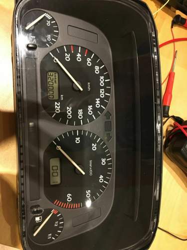

Kann mir jemand sagen, wie ich den Tacho an bekomme, ohne ihn ans Auto anschließen zu müssen? Möchte sehen wie viel KM dort steht.
Welche Kabel, welche Kontakte, welche Anschlüsse?
Kannst Du hier unter Punkt 8 nachgucken: www.ck222.de
Themenstarteram 2. Februar 2017 um 17:06
Cool danke.
Ich habe Drähte aber wo kommen die dann hin? Sicherlich nicht stumpf an die Steckdose?! :D
Wohl kaum, oder hast Du im Golf auch ein 230V Netz? :D
Brauchst wohl ein Trafo/Netzteil mit 12-14V. Falls Du alles nicht hast, teste Mal eine 9V-Blockbatterie anzuschließen. Vielleicht reicht es, um die Laufleistung anzuzeigen.
Für "DANKE" gibt es bei MT eine Schaltfläche ;)
Wieso machst du dir so nen Aufwand und bastelst jetzt auch noch mit Tachos rum? Sorry, aber das Lohnt sich echt nicht. In der Preisklasse in der du dich bewegst interessiert es die Käufer nicht was der Tacho für Kilometer anzeigt.
Schreib den echten Kilometerstand in die Annonce, weise den Käufer bei der Besichtigung darauf hin, dass sich der Tacho bei 300.000 einmalig nullt und dabei der Schriftzug "total" verschwindet (nach weiteren 300.000 erscheinen Striche und es werden keine Kilometer mehr angezeigt) und schreibe dann den echten Kilometerstand auch in den Kaufvertrag.
Themenstarteram 3. Februar 2017 um 9:32
Vielleicht möchte ich es so?
Außerdem interessiert es mich, was passiert, wenn man den Tacho zB auf 320.000 programmiert und man ihn dann anschließt.
Dann zeigt er einfach 20.000 an, ohne total.
Wie sinnlos...
Das Problem ist allgenmein bekannt. Für einen solchen Wagen bekommt man sowiso nichts mehr. Da ist es dann auch egal was auf dem Tacho steht.
